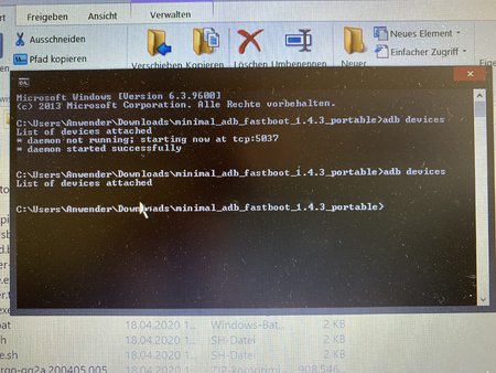

Nun schließe ich das Handy an starte ADB und gebe den Befehl:
asb devices
danach erscheint folgendes im Fenster.
* daemon not running; starting now at tcp:5037
* daemon started successfully
danach kommt die Eingabezeile neu und es erscheint keine Meldung zum bestätigen/ vertrauen auf dem Handy
Ich hänge noch mal ein Bild an wie es im adb Eingabefenster aussieht.
Hat jemand so was schon mal gehabt und kann mir sagen was das Problem sein kann??

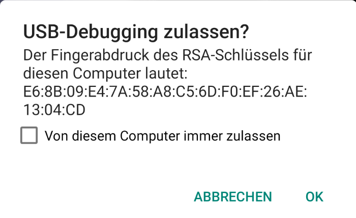

@Horsthansen2210 Du musst am Gerät selber auch bestätigen.
Ähnlich wie die USB-Verbindung zum PC, die auch freigegeben werden muss.
Sieht dann so aus:
@BOotnoOB

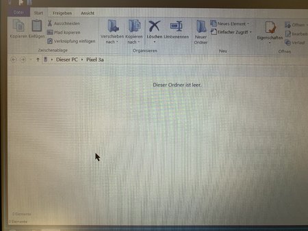

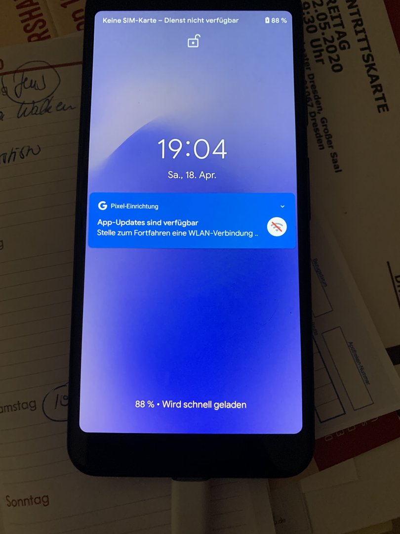

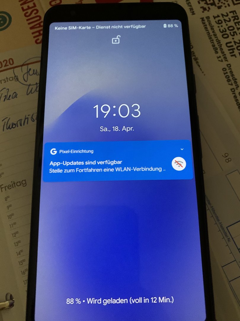

Anbei ein Foto wie es aussieht wenn ich es normal an den pc anschliesse.
es wird mir nix angezeigt im Handy.
Wie erkenne ich das mit dem Schnellladen??
Da zeigt es mir die Restzeit an??!! 🤔
Du hast die Leiste runtergezogen, aber keine Bestätigung für die Verbindung gesehen?
@BOotnoOB
Nein, es hat zwar auf dem Rechner den Treiber installiert aber am Handy zeigt es mit nichts an. Hab extra kein handysperre drinne um zu schauen zeigt mir nur an das das Handy über USB geladen wird aber mehr nicht.
Und auf dem Rechner zeigt es mir wie oben auf dem Bild zwar das Pixel 3a an aber kein Ordner oder ähnliches.

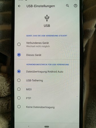

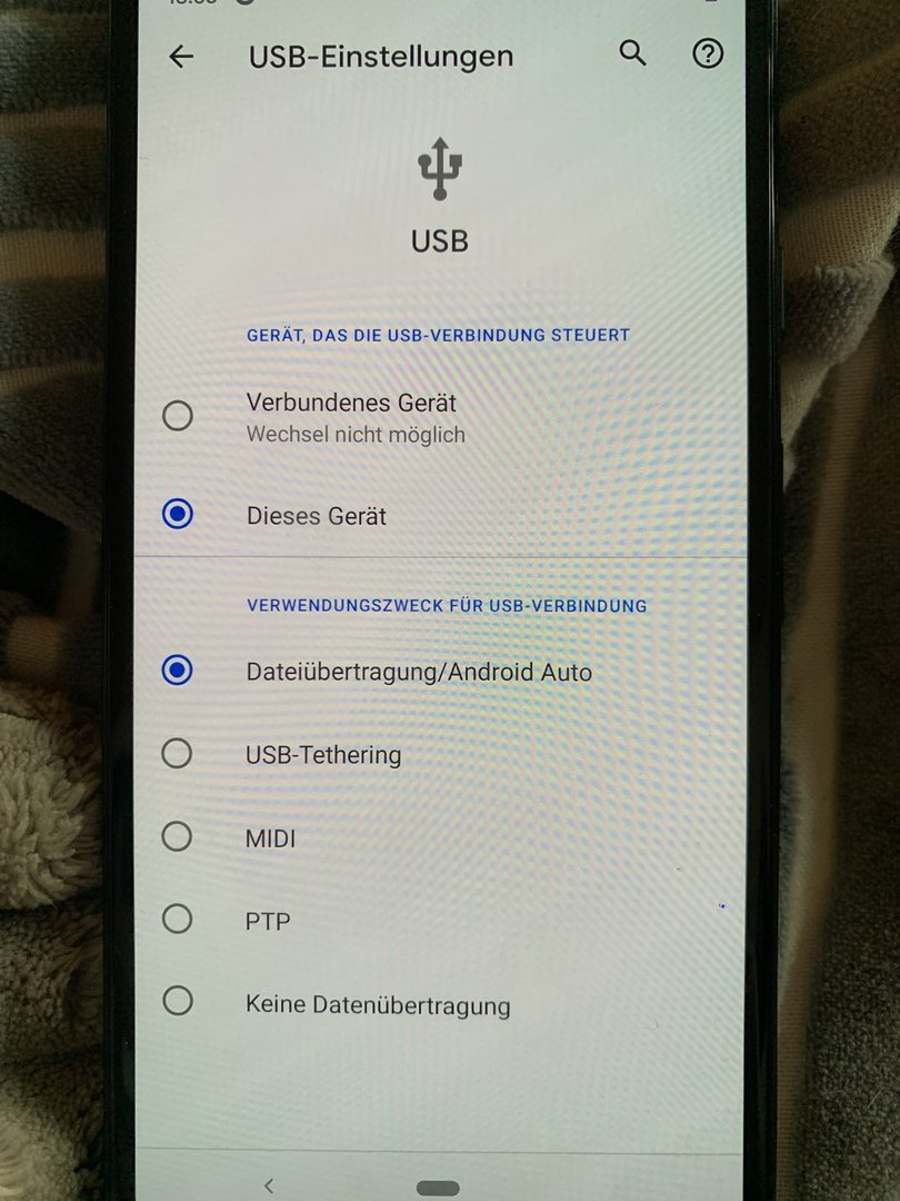

@Horsthansen2210 Entwickleroptionen > Standard Verbindung USB (o.ä) > MTP aktivieren
Das ganze am besten, während das Handy bereits verbunden ist.
Welche Einstellung soll ich nehmen??
ganz oben "Dateiübertragung"

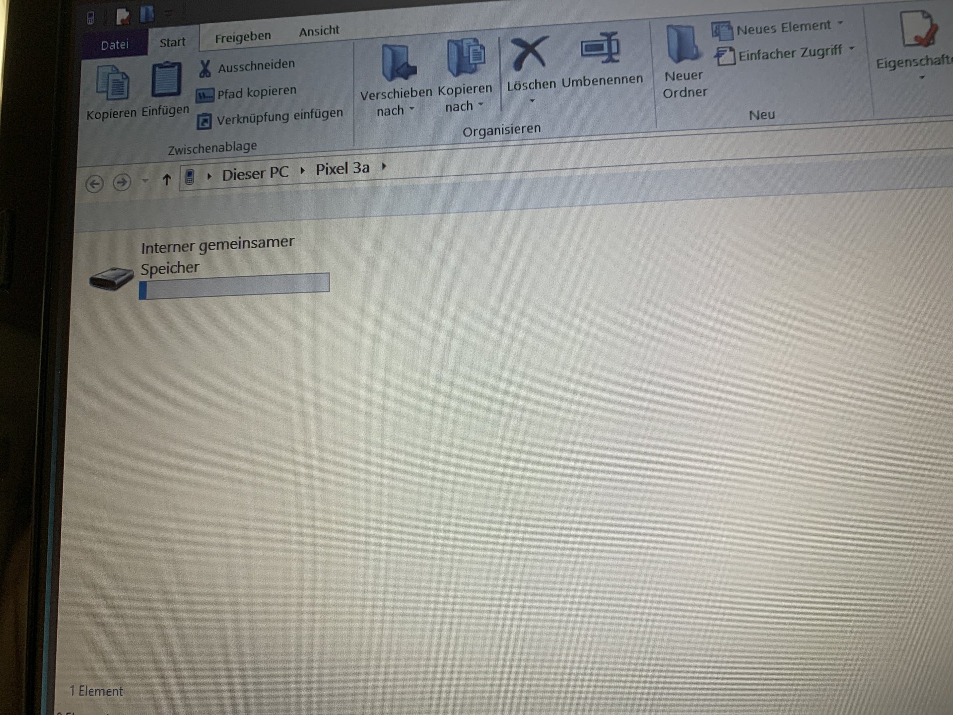

Super, jetzt wird schon mal der interne Speicher vom Handy auf dem PC angezeigt. 👍🏼
@Horsthansen2210 Geht doch! :thumbsup:
Jetzt USB-Debugging aktivieren und in die Tasten hauen. ;-)

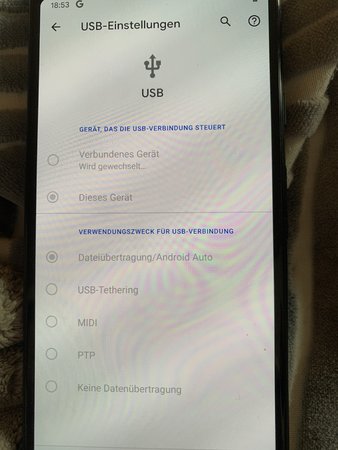

Zu früh gefreut. Es geht immer noch nicht. Ich vermute es liegt echt an dem Kabel. Kann zwar auf die Daten im Handy zugreifen vom PC aus aber eine Steuerung des Handy ist nicht möglich. Und ich muss ja das Handy vom PC aus steuern wenn das entsperren will.
gibts ne Einstellung wo man das testen kann und er lässt das nicht zu. 😕
Schnell laden geht mit dem Kabel nämlich nicht, hab ich gerade geschaut. 🤨

Wenn die Datenverbindung funktioniert, dann auch ADB. Kam auch keine Aufforderung wie in meinem ersten Post (Bild)?
Nein, es kam wieder keine Aufforderung auf dem
Handy zum bestätigen.
ich hab es auch nochmal mit ADB probiert, wieder das selbe Problem.
es wird kein Handy gefunden. 😤
