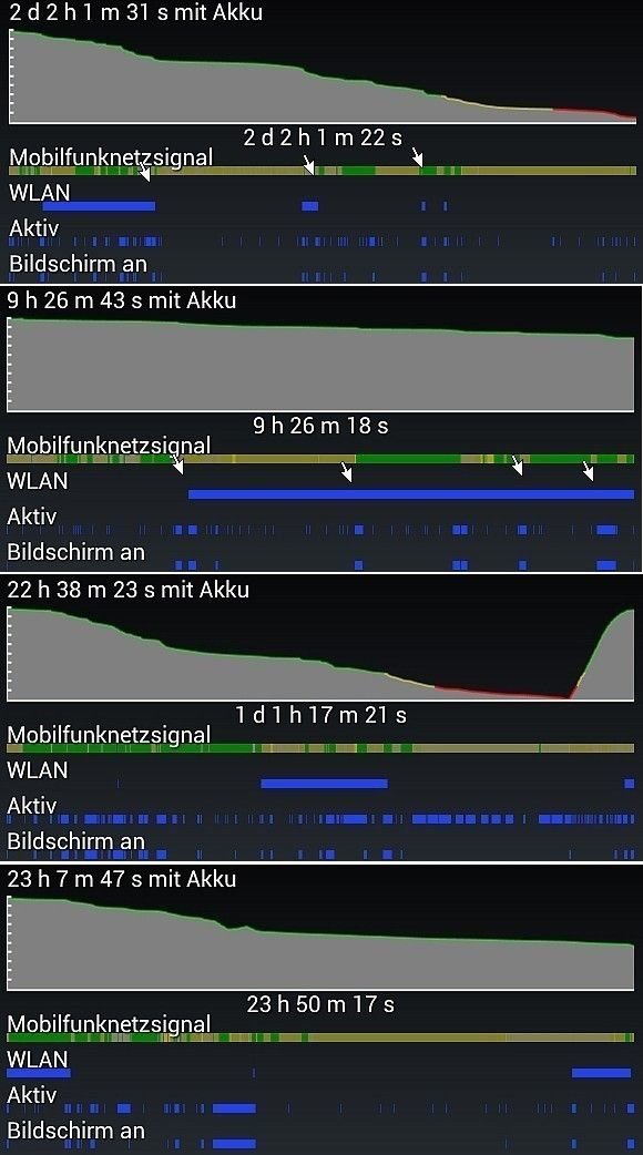

Um noch mal das Thema "repräsentative Umfrage" anzusprechen. Ich bin auf Google+ in einem Nexus Kreis mit momentan 146 Mitgliedern.
Von denen hat nicht einer das beschrieben Problem.
Da hier gerne über 15-40% betroffene Nexus Besitzer gemutmaßt wird, kann ich das so nicht ganz nachvollziehen.
Das hilft jetzt vielleicht niemandem weiter, relativiert aber die Zahlen ein wenig.
Gruß Tomatifred.

In dem Kreis bin ich auch und ich habe das Problem :winki:

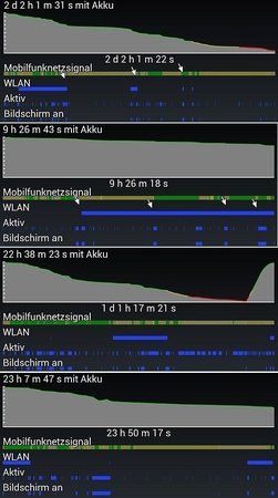

Möchte dir (und den Anderen) gerne den neuen zusammengefassten Screen zeigen. Es muss doch irgendwie ein Zusammenspiel auch mit dem WLAN und dem Energieverbrauch geben!?
Zumindest in den noch verfügbaren Screens hab ich (fast) immer die stärkere Verfügbarkeit seitens UMTS bei gleichzeitiger WLAN-Nutzung. Aber halt nicht immer. Was hälst du davon?
Edit: in welchen Pfad finde ich die entsprechenden LOG-Dateien?
Ich glaub in dem Fall ist es eher so, dass Du zum Aktivieren des WLANs den Bildschirm angemacht und damit den Schlafmodus beendet hast. Daraufhin bekam der GSM-Chip mehr Energie. Oder hast Du WLAN laufend an? Wo nutzt Du denn WLAN:? Immer an den gleichen Orten?
