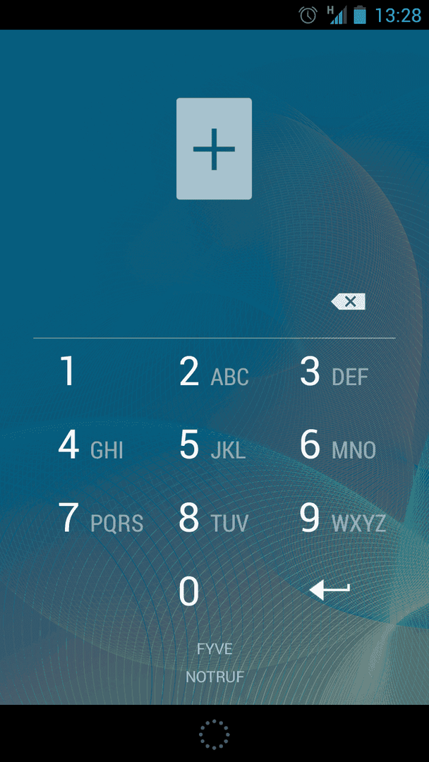

Probier mal die PIN blind zu tippen ("Return" nicht vergessen). Ich habe einen Screenshot als Zielhilfe angehängt.
