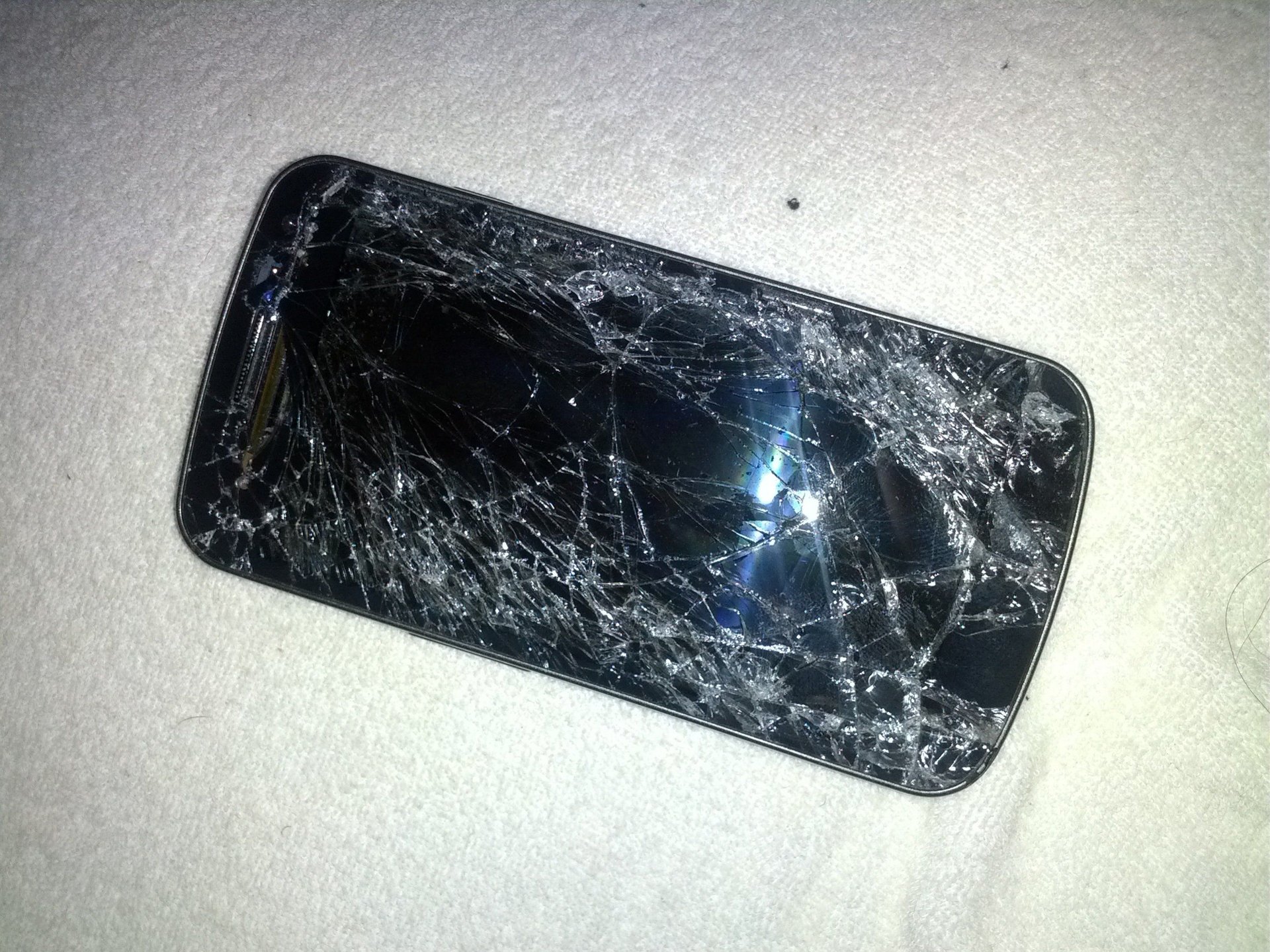

gestern Abend wurde ich in einer Kneipe in eine Schlägerei verwickelt, dabei wurde mein Handy genommen und auf den Boden geworfen.
Zuvor hatte ich von den Tätern Bilder gemacht, diese würde ich nun gerne sichern und gleich mit zur Polizei nehmen.
Das Problem ist, dass das Display tot ist.
Wenn ich das Gerät normal einschalte, vibriert es auch kurz, aber nach ca. 45 Sekunden vibriert es erneut, also scheint es sich in einer Art Bootloop zu befinden.
Vom Rechner wird es nicht als Massenspeicher erkannt.
Der Bootloader ist unlocked, CM 10.3 installiert, die CWM Recovery Version müsste 6.0.4.3 sein und USB Debugging ist deaktiviert.
Im Fastboot gibt es anscheinend keinen Bootloop, deshalb hoffe ich, dass ich darüber oder über das Recovery etwas erreichen kann.
Kann mir da bitte jemand behilflich sein? Ich möchte jetzt nichts kaputter machen.

Im Fastboot wird das Gerät bisher auch nicht erkannt... Noch jemand eine Idee?
wird schwierig wenns sich nicht einschalten lässt
sind die Bilder auf dem Gerätespeicher oder auf einer Speicherkarte?
Das Gerät hat keinen Speicherkarten Steckplatz ;-)
