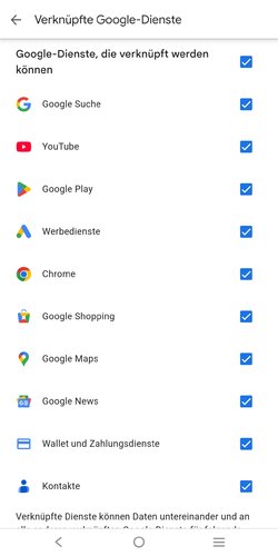

Ich habe es (mit zwei verschiedenen Google Konten auf zwei Smartphones) so gemacht und es hat einwandfrei funktioniert:
1) Falls noch nicht aktiviert - Google Kontakte mit den Google Diensten unter folgender Adresse durch Häkchen setzen verknüpfen (siehe Screenshot)
Welcome to My Activity
2) Geburtstage müssen unter Google Kontakte über die Schaltfläche "Geburtsdatum hinzufügen" eingetragen sein (siehe Screenshot)

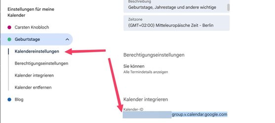

6) Man wechselt im Internet-Browser zum Tab, wo der Google Kalender geöffnet ist. Dort gibt es zwar unter "Meine Kalender" schon den Eintrag "Geburtstage", aber nachdem diese aufgrund einer sinnfreien Datenschutzregelung nicht mehr funktionieren - klickt man etwas weiter darunter bei "Weitere Kalender" auf das + Zeichen und erstellt innerhalb des Google Kalenders einen neuen Kalender über "Neuen Kalender einrichten" , z.B. mit dem Namen "Geburtstagskalender" und klickt auf "erzeugen".
7) Auf den neu erzeugten Kalender klickt man drauf und in den Einstellungen dieses neu erstellten Geburtstagskalenders sucht man etwas weiter unten unter "Kalender integrieren" die sogenannte "Kalender-ID" und kopiert diese (im Prinzip reicht das, was vor @group.calendar.google.com steht)

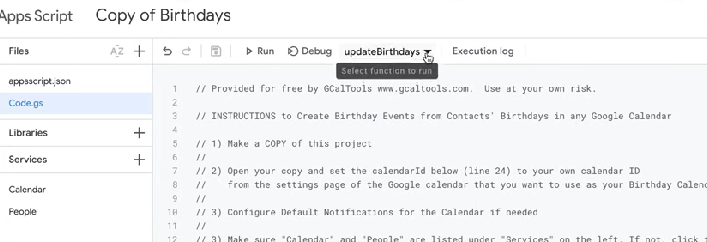

8) Nun wechselt man im Internet-Browser zum Tab, wo das Skript geöffnet ist und scrollt im Skriptteil bis zur Zeile wo steht "var calendarid":
Code:
var calendarId = 'xxxxxxxxxxxxxxxxxxxxxxxxxxxxxxxxxxxxxxxxxxxxxxxxxxxxxxxxxxxxxxxx@group.calendar.google.com';
Die xx.. sind ein Platzhalter und müssen mit der eigenen Kalender-ID des neu erstellten Geburtstagskalenders überschrieben werden.
Achtung an der Stelle: Das Format ist Anführungsstrich 'Kalender-ID@group.calendar.google.com'; (Anführungsstrich+Strichpunkt am Ende) - nicht zweimal am Ende das @group.calendar.google.com;
9) Auf der linken Menü-Seite unter "appsscript.json" ist orange gefärbt der Button: "code.gs" - auf diesen klickt man nun, um das Projekt zu speichern - sobald die Speicherung erfolgt ist, ist code.gs nicht mehr orange gefärbt.
10) Nun klickt man auf "updateBirthdays" - im dropdown-Menü auf "updateBirthdays" und dann links in derselben Zeile auf "Run" (befindet sich vor Debug und updateBirthdays, siehe Bild). Nun kommt die Berechtigungsanfrage auf das eigene Google Konto und es muss für Kontakte und Kalender die Berechtigung erteilt werden.
Damit wird das Skript ausgeführt.
