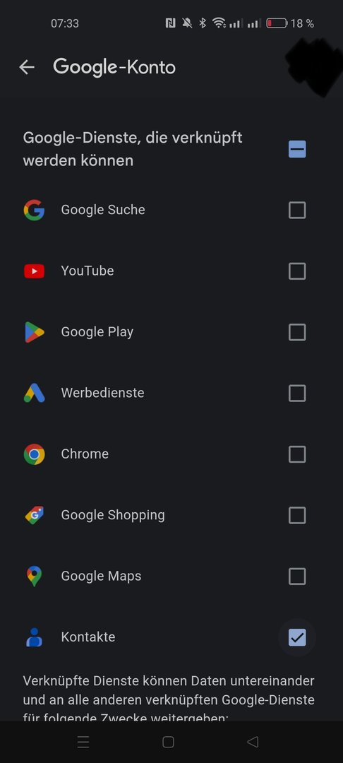

Dafür gibt es aber Abhilfe: "im Kalender oben rechts auf Konto-Logo klicken > "Google-Konto verwalten" > "Daten und Datenschutz" > "Verknüpfte Dienste verwalten" > Häkchen hinter "Kontakte" setzten. Das habe ich getan:

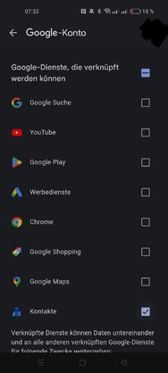

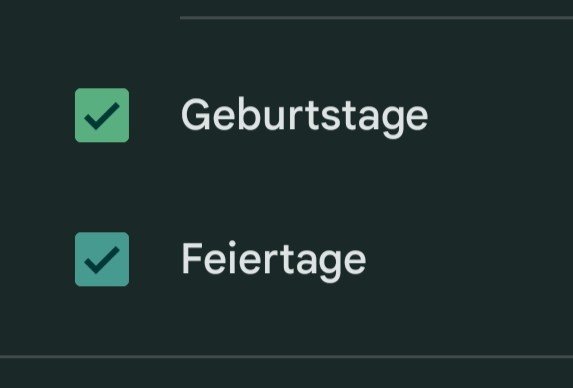

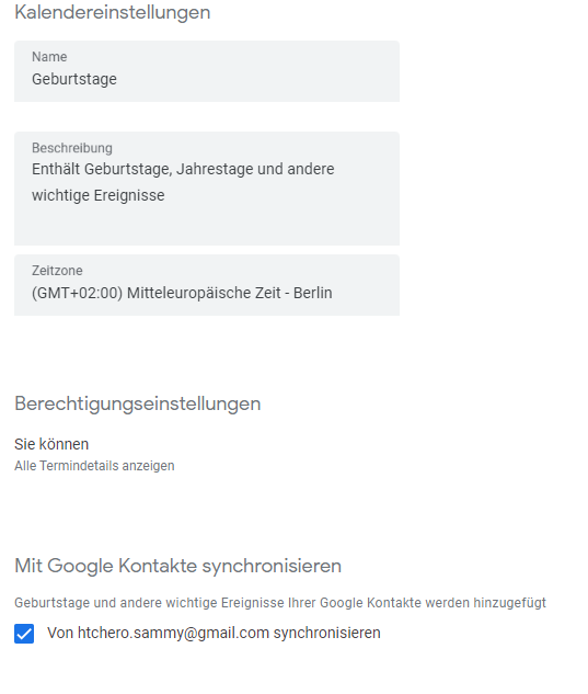

In den Einstellungen des Kalenders ist das Häkchen ebenfalls gesetzt:
Feiertage werden auch angezeigt, aber Geburtstage nach wie vor nicht :1f615:
Zur Behebung habe ich bereits bei der Kalender App den Cache gelöscht (1). Das Beenden erzwungen (2) und sogar das Smartphone neugestartet (3). Leider alles ohne Erfolg, die Geburtstage werden immer noch nicht im Kalender angezeigt. Eine zweite Kalender App will ich vorerst nicht nutzen.
Habt ihr noch Ideen, was das Problem sein könnte?

Ich habe es (mit zwei verschiedenen Google Konten auf zwei Smartphones) so gemacht und es hat einwandfrei funktioniert:

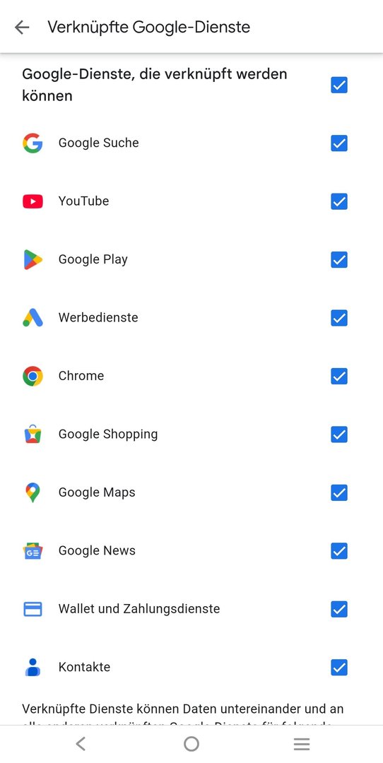

1) Falls noch nicht aktiviert - Google Kontakte mit den Google Diensten unter folgender Adresse durch Häkchen setzen verknüpfen (siehe Screenshot)
Welcome to My Activity

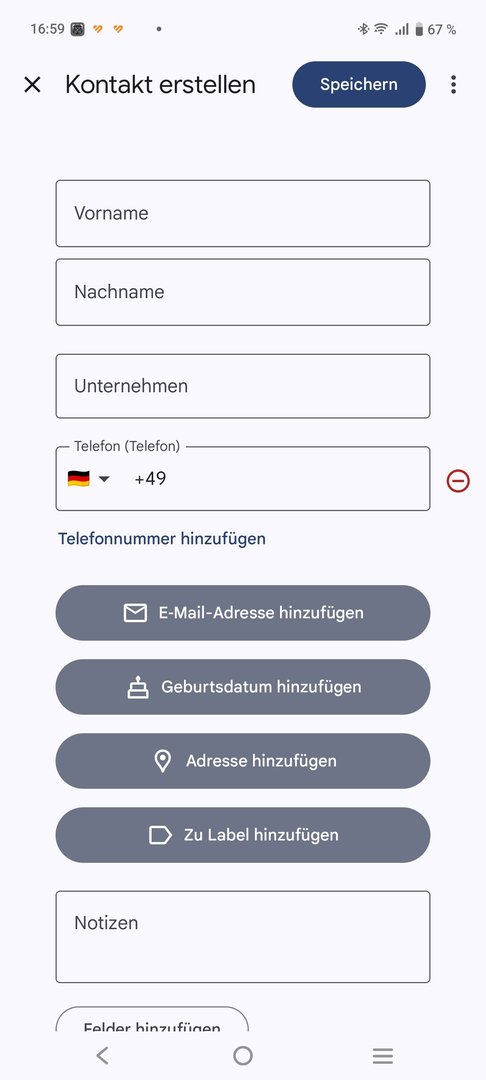

2) Geburtstage müssen unter Google Kontakte über die Schaltfläche "Geburtsdatum hinzufügen" eingetragen sein (siehe Screenshot)

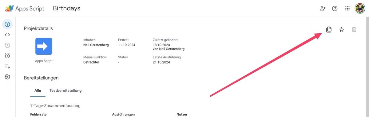

4) Hier das Projekt kopieren, indem man auf das entsprechende Symbol klickt. Kurz warten, dann öffnet sich das neue Projekt.

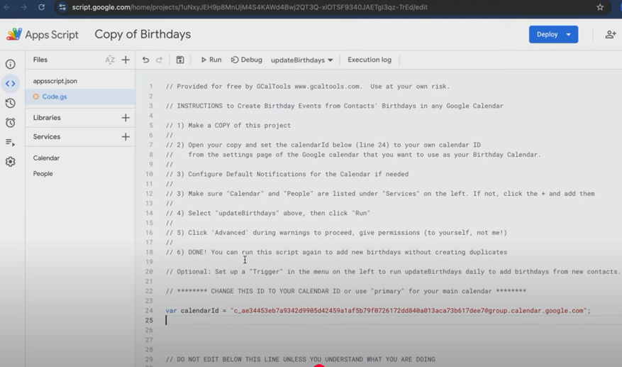

5) Nun wird der Code für das Skript angezeigt.

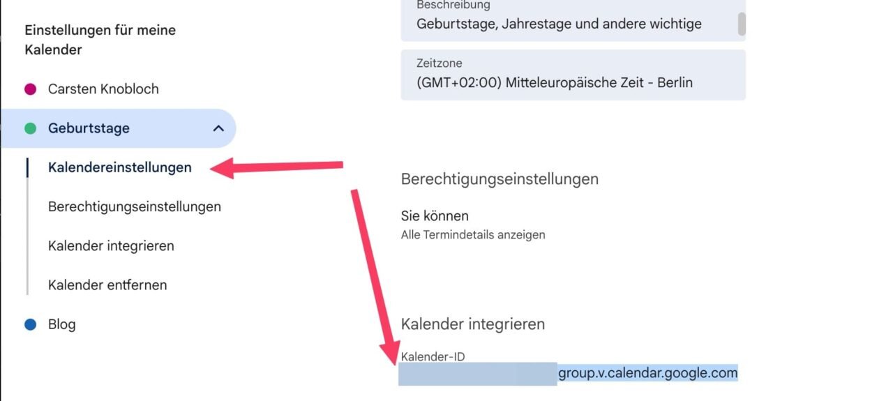

6) Man wechselt im Internet-Browser zum Tab, wo der Google Kalender geöffnet ist. Dort gibt es zwar unter "Meine Kalender" schon den Eintrag "Geburtstage", aber nachdem diese aufgrund einer sinnfreien Datenschutzregelung nicht mehr funktionieren - klickt man etwas weiter darunter bei "Weitere Kalender" auf das + Zeichen und erstellt innerhalb des Google Kalenders einen neuen Kalender über "Neuen Kalender einrichten" , z.B. mit dem Namen "Geburtstagskalender" und klickt auf "erzeugen".
7) Auf den neu erzeugten Kalender klickt man drauf und in den Einstellungen dieses neu erstellten Geburtstagskalenders sucht man etwas weiter unten unter "Kalender integrieren" die sogenannte "Kalender-ID" und kopiert diese (im Prinzip reicht das, was vor @group.calendar.google.com steht)

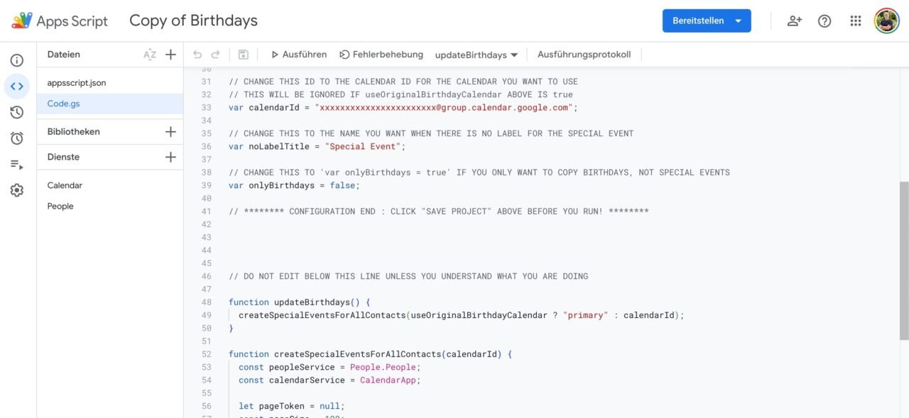

8) Nun wechselt man im Internet-Browser zum Tab, wo das Skript geöffnet ist und scrollt im Skriptteil bis zur Zeile wo steht "var calendarid":
Code:
var calendarId = 'xxxxxxxxxxxxxxxxxxxxxxxxxxxxxxxxxxxxxxxxxxxxxxxxxxxxxxxxxxxxxxxx@group.calendar.google.com';
Die xx.. sind ein Platzhalter und müssen mit der eigenen Kalender-ID des neu erstellten Geburtstagskalenders überschrieben werden.
Achtung an der Stelle: Das Format ist Anführungsstrich 'Kalender-ID@group.calendar.google.com'; (Anführungsstrich+Strichpunkt am Ende) - nicht zweimal am Ende das @group.calendar.google.com;
9) Auf der linken Menü-Seite unter "appsscript.json" ist orange gefärbt der Button: "code.gs" - auf diesen klickt man nun, um das Projekt zu speichern - sobald die Speicherung erfolgt ist, ist code.gs nicht mehr orange gefärbt.

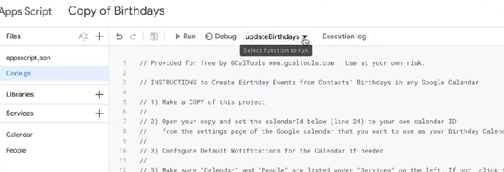

10) Nun klickt man auf "updateBirthdays" - im dropdown-Menü auf "updateBirthdays" und dann links in derselben Zeile auf "Run" (befindet sich vor Debug und updateBirthdays, siehe Bild). Nun kommt die Berechtigungsanfrage auf das eigene Google Konto und es muss für Kontakte und Kalender die Berechtigung erteilt werden.
Damit wird das Skript ausgeführt.
11. In der Skriptansicht sieht man nun, wie die Geburtstage von den Google Kontakten in den neu erstellten Geburtstagskalender kopiert werden, bis alle Einträge vorhanden sind.

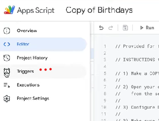

12. Als nächstes geht man links in der Menü-Ansicht auf "Triggers" (mit Weckersymbol) - und im Trigger-Fenster unten rechts klickt man auf + "Add a new trigger"
13. Im Add Trigger for copy of birthdays wählt man in der vierten Zeile "Day Timer" und klickt unten rechts auf Save/speichern. Damit wird das Skript täglich wiederholt.

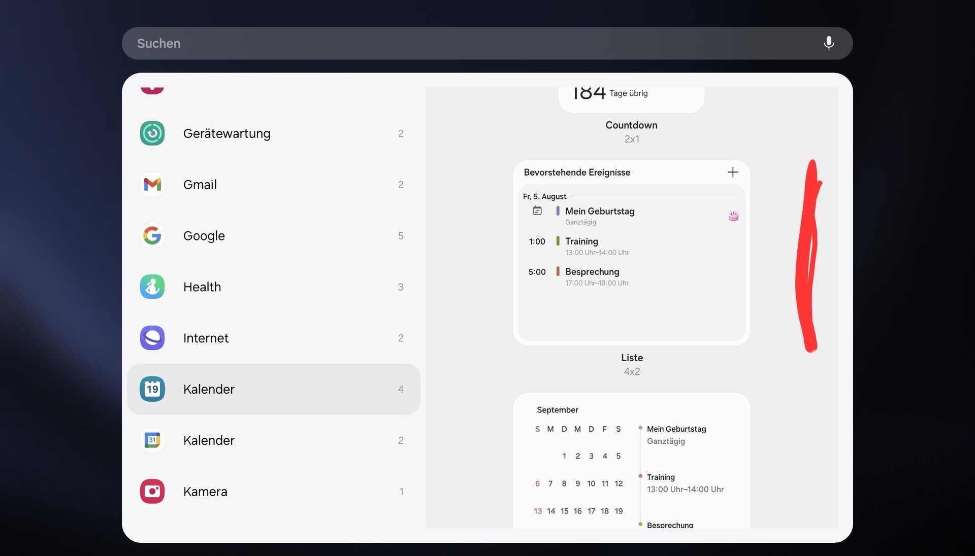

hagex schrieb:
In der Zwischenzeit hab ich mir mit einem Widget ("Bevorstehende ..."?)
Welches Widget nutzt du dafür? Werden da nur die Geburtstage angezeigt oder alle Termine?
Das scheint aber vielmehr an der Synchronisation von Google zu liegen, als an der Anzeige im Kalender selbst. Da ist irgendetwas im Argen.
Habe gerade mal getestet die Geburtstage im Fossify Kalender anzuzeigen, wenn ich diese über die Google Kontakte synchronisiere. Da tut sich auch nichts. Fossify versucht ununterbrochen etwas zu laden und kommt nicht zum Abschluss.
Wenn ich die Geburtstage aus den Kontakten hingegen über Posteo und CalDAV synchronisiere, werden sie mir sofort in der Kalender App angezeigt.
@squarepusher Denke Google Kalender Ansicht 2x2
@Panea Da werden die Termine ja genauso wenig angezeigt. Wenn es an der Synchronisation liegt, wie hier gesagt wurde, wird auch ein Google Widget net helfen.
Ein Drittanbieter-Widget hingegen könnte Abhilfe schaffen, da es ohne Umwege auf die Kontaktdaten zugreift.
Sollte dieses vom Samsung-Kalender gewesen sein:
Reaktionen: squarepusher

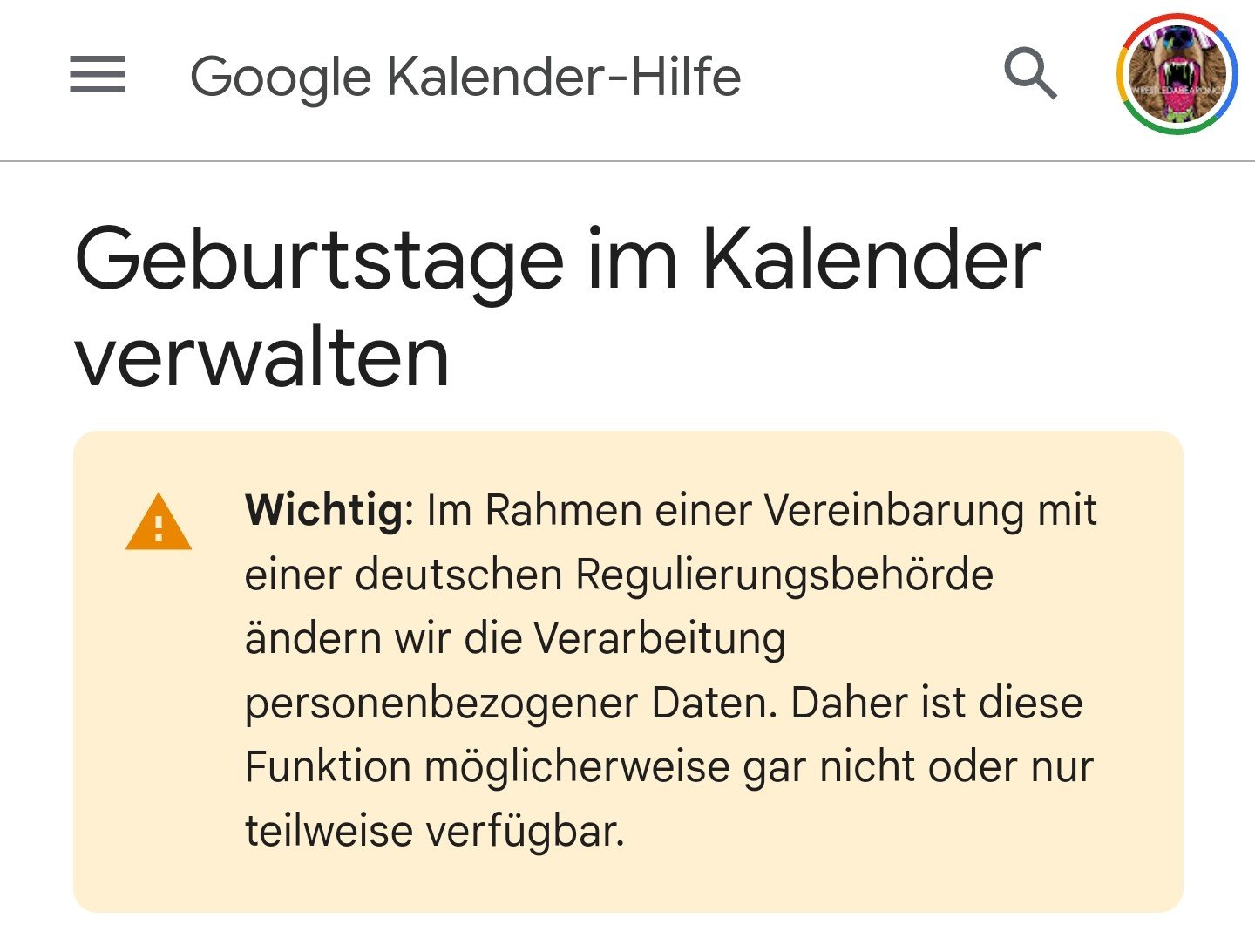

Vllt hat jemand genauere Infos als diese aus den Hilfeseiten.
Geht's da schon wieder um Datenschutz?

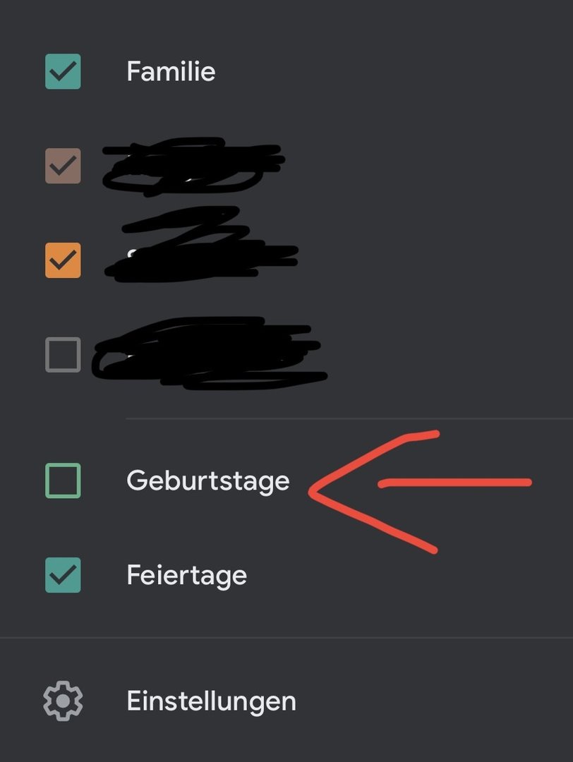

Ich stelle mal die einfachste Gegenfrage zu deinem Problem:
Hast du den Kalender auch aktiviert zur Anzeige? Wenn es wie im folgenden Bild, deaktiviert ist, wird’s auch nicht angezeigt. Gleiches gilt für PC/Browser
