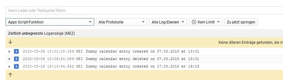

Habe nun seit gut 3 Monaten den Workaround von @Schrammschramm laufen. Doch seit circa drei Wochen habe ich das Problem, dass ich doch keine Benachrichtungen mehr bekomme. Erst wenn ich das Google Script manuell wieder starte, funktioniert es für ein paar Tage bish es wieder einschläft.
Hat hier jemand die gleichen Probleme bzw. weiß zu helfen? Schließlich hat es 2,5 Monate tadellos funktioniert. Weiß nicht was nun passiert ist :glare:
Hm, bei mir funktioniert es noch.
Hast du mal ins Logfile geschaut?
Unspektakultär. Am 7.3 habe ich das Skript manuell ausgeführt. Seitdem scheint er sich einfach nicht mehr geregt zu haben, bis ich es eben erneut angestupst habe :confused2:
Wie kann das urplötzlich passieren?!

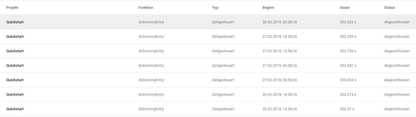

Ich scheine das "Problem" gefunden zu haben. Scheinbar kommt das Skript von @Schrammschramm oder der Google Kalender nicht mit meinem Home Mini zurecht. Immer wenn ich über meinen Google Home Mini eine Erinnerung hinzufüge, hört auch das Skript auf zu funktionieren. Habe gestern Abend eine Erinnerung hinzugefügt, seit heute früh wiederholt das Skript seine Ausführungen alle sechs Stunden nicht mehr. Und damit schläft auch der Kalender irgendwann wieder ein.
Jemand eine Idee, wie sich das fixen lässt?!
