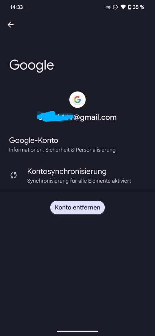

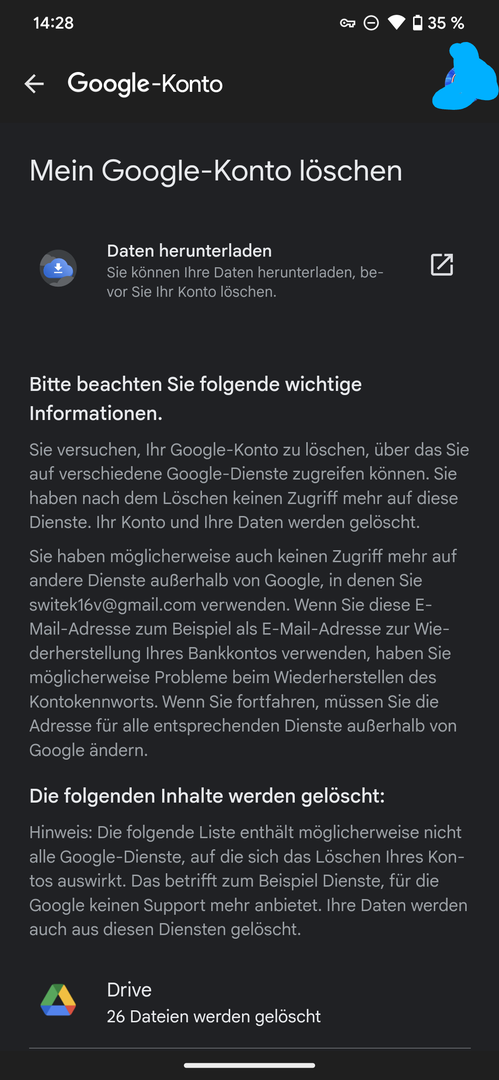

Sagt mal, ist es Google Konto löschen oder Google Konto entfernen? :)
Löschen hört sich ziemlich brutal an, für den Verkauf sollte entfernen reichen, oder?

@romeon Da bist du falsch!!!
Das sind die Google Einstellungen, die löschen dein Konto wirklich.
Du musst über Einstellungen -> Konten und Sicherung -> Konten verwalten.
Dann das Google Konto anklicken und "Konto entfernen" wählen
Reaktionen: romeon und Observer
@Skyhigh also so wie auf dem ersten Bild dann, oder?
@romeon
Bei mir sieht das etwas anders aus als bei deinem ersten Bild, das kann aber an Herstellerseitigen Änderungen an der Oberfläche liegen.
Wenn bei dir das erste Bild unter "Konten und Sicherung" ist, sollte das passen.
Reaktionen: romeon
@romeon
Ja das erste Bild
Reaktionen: romeon
