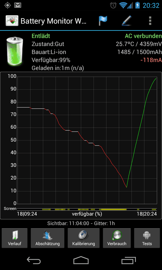

Hier könnt ihr es noch mal sehen. Jetzt ist es etwas länger geworden. Laufen auch 4 E-Mail Konten alle 15 min und ich habe vergessen, Navigon ab zu stellen.
Hatte Navigon an, um den Akku schneller leer zu bekommen.
Der kleine Bogen oben beim Laden, der das Laden verlangsamt hat, ist gestern auch nicht da gewesen. Aber jetzt nach Unlock und Root hat es sich geändert. Oder ess ist einfach jetzt so. Jedenfalls kann ich mich nicht beklagen.
