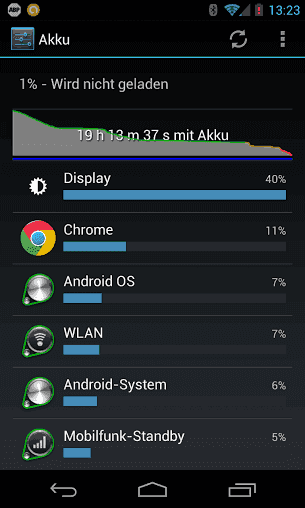

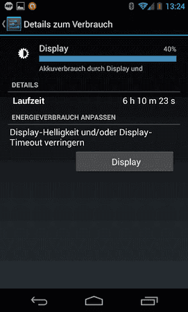

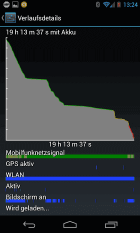

5 Stunden Displayaktivität bei bei 12 bis 14 Stunden Gesamtlaufzeit sind definitiv möglich. Surfen, lesen oder andere nicht leistungsintensive Anwendungen vorausgesetzt. Habe ich vor einigen Tagen, bei einer längeren Bahnfahrt, selbst die prüfen können.
Hier die Battstats von Heute. 1,64% pro Stunde bei ca. 43 Minuten Displaylaufzeit und ein ca. 15 Minuten Anruf.
Das bei dem StockROM ohne Root usw.
Das kann ich definitiv bestätigen, dass es mit StockROM möglich ist (s. Screenshots). Das war der vierte Ladezyklus. Bin viel im WLAN gesurft und hab div. Apps ausprobiert.

Ich finde den Verbrauch vom Display ziemlich krass oder ist das normal und nicht mehr verbesserungsfähig? Ich habe die Helligkeit auf der niedrigsten Stufe (bin ich so gewohnt von meinem alten Handy und trotz WhatsApp, Chrome und diversen Spielen beträgt der Anteil des Display 30-35%. Mehr als die Helligkeit und die Beleuchtungszeit herunterzuschrauben kann man ja nicht tun oder?
Soll aber nicht heißen, dass ich mit der Laufzeit unzufrieden bin. Die letzten Male lief mein Nexus 4 knapp 24 Stunden mit moderater Nutzung, dürfte in Ordnung sein. Nachts habe ich es komplett ausgeschaltet. Für Whatsapp, MyDealz, DB Navigator etc. reicht mir 2G vollkommen aus, deshalb ist 3G auch ausgeschaltet. Nur beim Surfen mit Chrome schalte ich 3G ein.
Dass das Display immer an erster Stelle der verbrauchsintensivsten Dienste steht, verwundert mich nur etwas.
hast du sonst irgendwelche StromsparApps unter Benutzung?
und hast du bei "nicht W-Lan Nutzung" Internet aus oder 3G..2G an?
Displayhelligkeit?
und wie sieht es mit Synchronisationen aus?
Hi,
Keine Stromsparapps o.Ä. aktiv. Ich habe 3g an. Google Now habe ich ausgeschaltet. Sonst nichts an Synchronisationen verändert. Displayhelligkeit steht auf automatisch.
Snoop
Da frag ich mich immer, wie ihr auf solch hohe Werte kommt. Ich erreiche das leider bei Weitem nicht und habe alles unverändert gelassen, nichtmal Drittapps installiert. Hab also nur gesurft im 3G-Netz und paar SMS geschrieben. Komme auf maximal 2,5h Display On.
