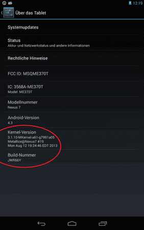

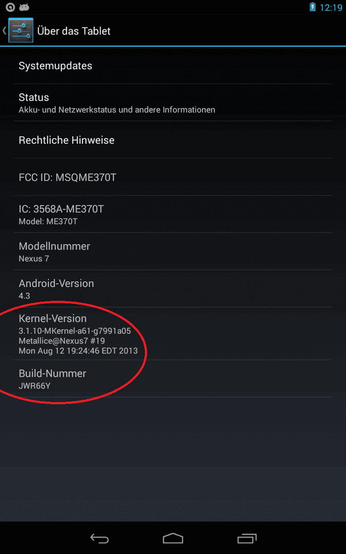

Es funktionieren sogar Custom Kernel mit dem Update. Screen von meinem N7

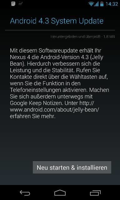

Hat super mit der Methode von CAHO geklappt, inkl franco.Kernel.
Direkt nach dem framework löschen kam das update...
