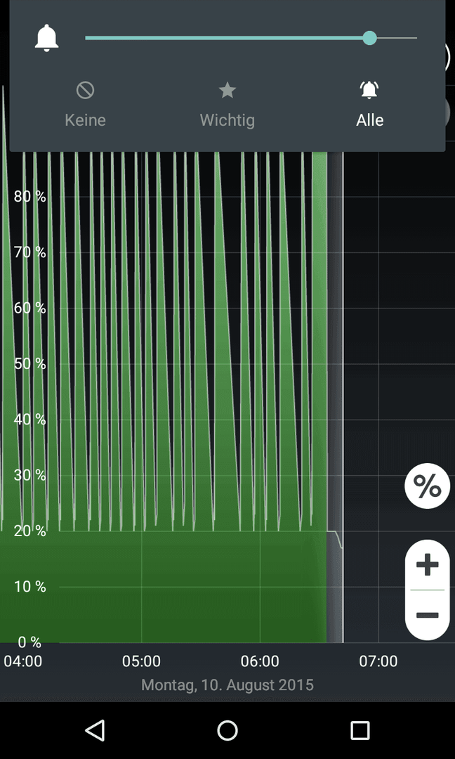

Ich hatte gerade auch Probleme mit meinem N4 (Android 5.1.1). Gestern Abend sackte plötzlich innert wenigen Minuten ohne besonderen Grund der Akku von ca. 50 auf 20 % runter. Ausserdem musste ich innert 5 Minuten gleich 4 mal den PIN Code neu eingeben. Ich habe es daraufhin ans Ladekabel angeschlossen und wollte es neu starten. Das musste ich dann mehrmals machen, immer wurde der Bildschirm während des Startens schwarz. Die rote LED leuchtete hin und wieder. Irgendwann klappte es wieder mit dem Start, und dann begann das lange warten, bis meine Apps durchgecheckt waren (Verhalten wie nach einem Android-Update). Ich liess das Geäte daraufhin liegen und ging zu Bett. Am morgen war es wie erwartet auf 100%, dann plötzlich wieder auf 20%. Hab dann einen Screenshot vom Akku-Stand gemacht.
Dann habe ich wieder etliche Male versucht, das Gerät neu zu starten. Nach vielen Anläufen kam das N4 mal wieder hoch und zeigte schüchterne 4% an. Inzwischen ist es innert 3 Stunden wieder auf 80% geklettert. Als ich es mal ein paar Minuten vom Netz nahm, war der Bildschirm wieder plötzlich schwarz. Das booten klappte dann allerdings auf Anhieb. Der Akku-Stand blieb aber bei 80%. Und nun bin ich auf die Mittagspause gespannt.

Danke @daddle ,
ein neuer Akku hat sämtliche Probleme gelöst.
Jetzt bin ich wieder zufrieden :)
@AndroidData , das klingt genauso wie bei mir.
Hab mir im Fluss n neuen Akku bestellt. Ob der original ist oder nicht..keine Ahnung, sieht jedenfalls so aus.
Aus- und Einbauen geht flott und der N4 schnurrt wieder ganz entspannt.
also bevor du lange herumprobierst wie ich, tausch den Akku .-)

Aber der Akkutausch hat wie gesagt alles gelöst.
Und wenn du deinen Akku bereits vor einem Jahr getauscht hast, da ist ja vielleicht die Frage ob es wirklich ein originaler war oder nicht. Falls nicht (was man ja nicht immer erkennt), dann könnte dieser natürlich jetzt nach einem Jahr auch langsam den Geist aufgeben.
Günstig ist die Lösung mit 10€ auf jeden Fall ;-)

Update bei mir, hab heute endlich den Akku erhalten, eingebaut, läuft. Nun hät das Gerät hoffentlich durch, bis das neue Nexus 5 raus kommt.
bei mir ist es seit dem Akku-Tausch echt wieder gut.
Allerdings hält der akku deutlich kürzer als das Original...reicht aber dennoch bis abends
