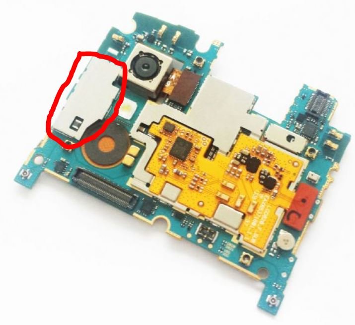

Hi,
bei mir auch das Problem mit dem Bootloop.
Ging gestern einfach aus und ließ sich nicht mehr einschalten.
Am Netzteil taucht nur das Google Logo auf, dann vibriert das Nexus und das Logo taucht wieder auf.
Mir ist aufgefallen, dass das Gerät komplett hoch fährt, wenn ich permanent hinten unterhalb der Kamera draufklopfe.
Sobald ich damit aufhöre, geht es wieder aus und startet neu.
Habe es jetzt mal zerlegt und mit Isopropyl Alkohol den Powertaster auf der Platine sauber gemacht und mit Druckluft ausgesprüht.
Leider immer noch das selbe Problem.
Habs jetzt noch offen und festgestellt, dass wenn ich permanent auf den roten Berich im Bild klopfe, dass es dann bootet.
Würde gerne noch an meine Daten darauf kommen, hat jemand noch ne Idee, was ich noch machen kann?
Achso, Nexus ist nicht gerootet und hat das originale ROM drauf.
