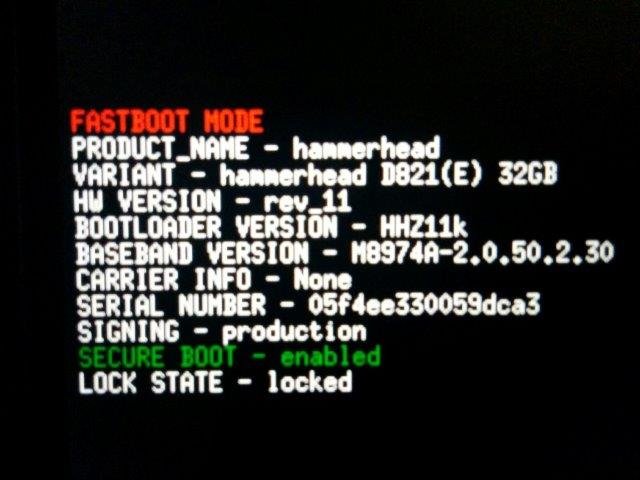

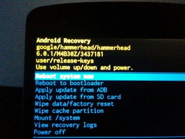

anbei noch die recovery screens die ich dem Ding entlocken kann

Abulafia13 schrieb:
Bisher habe ich den "wipe cache" gemacht und über ADB versuchsweise mal das letzte Android6 aufgespielt. Leider alles ohne die gewünschte Wirkung.
Kann auch nicht gehen, der bootloader ist zu.
Beim öffnen des bootloaders gehen alle Daten verloren.

Wie eben schon von fazerdirk bemerkt, ist dein Bootload gesperrt ("LOCK STATE - locked"). Das ist leider ein großes Problem, wenn man die Daten behalten möchte. Während du im Recovery bist und das Nexus 5 an den PC anschließt, kannst du deine Daten vermutlich auch nicht sehen?

Danke Euch für die schnellen Antworten. Ja, der gelockte bootloader ist mein Problem. Was mich nur etwas wundert ist, dass Passwörter offensichtlich ausschließlich über das Android OP abgefragt werden und dass es offensichtlich keine recovery tools gibt, mit denen ich über meine Passwörter wieder an meine Daten komme.
An Daten komme ich derzeit nicht mehr. Erreiche nur die beiden dargestellen Bildschirme. Da ich bisher keine Problem hatte, ist das Nexus 5 eigentlich im upgedateten Werkszustand, d.h. kein root / unlock.
