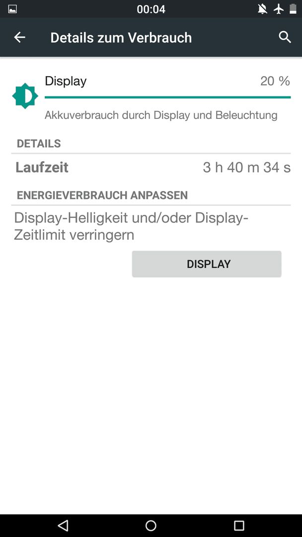

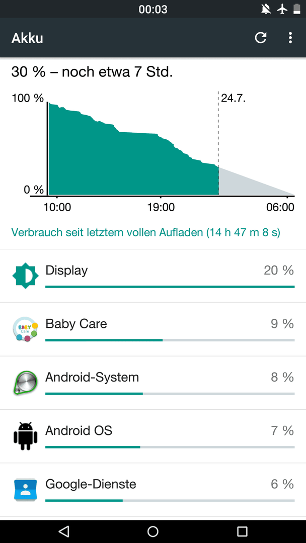

Bei der Stock-ROM habe ich es nicht genau nachgehalten, aber mehr als zwei Stunden Display on am Tag werden es nicht gewesen sein.
Mit Cataclysm und ElementakX habe ich gestern mal den Verlauf eines typischen Nutzungstags festgehalten (hauptsächlich etwas gechattet mit Threema und Whatsapp, Zeitung im Internet gelesen und abends ein Hörspiel gehört). Dass die Baby-Care-App so weit oben steht, liegt daran, dass ich sie neu hatte und alles Mögliche ausprobiert habe.
Die Laufzeit ist für mich okay, auch wenn sie mit CM 11 nochmal spürbar besser war...
Gruß Jens

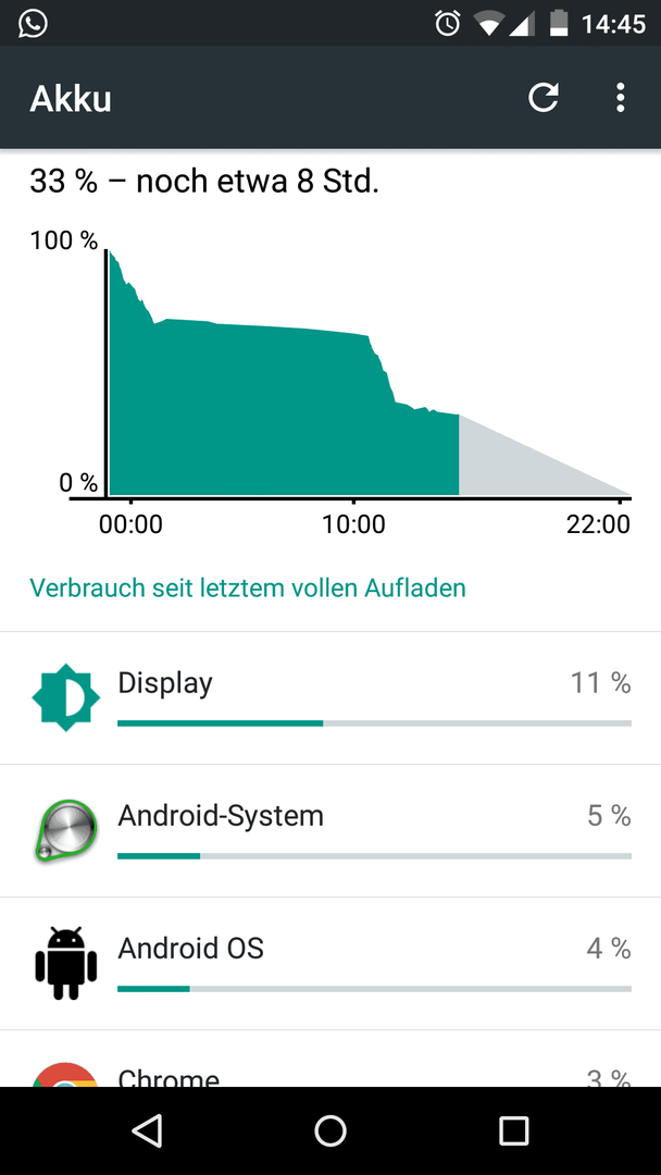

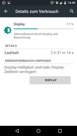

Moin,
nach langem Hin und Her, das Aufspielen von Kitkat 4.4.3 und extrem kurzen Ladezyklen habe ich mir mal
einen neuen Akku bestellt. Gestern Abend eingebaut und einen Factory Reset durchgeführt um dann
frisch Lollipop zu laden.
Die Laufzeit ist wieder wie ich es gewohnt bin. Über Nacht habe ich innerhlab von 8h lediglich 3% verloren.
Kurz vor dem Ausbau des alten Akkus fiel mir auch eine leichte "Erhöhung" der Rückklappe auf, was ja
auf einen aufgequollenen Akku hindeutet - war dann auch so.
DoT beträgt mittlerweile 2h 30 min nach der ersten Ladung. vielleicht klappts noch ein wenig länger nach
mehreren Zyklen.

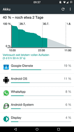

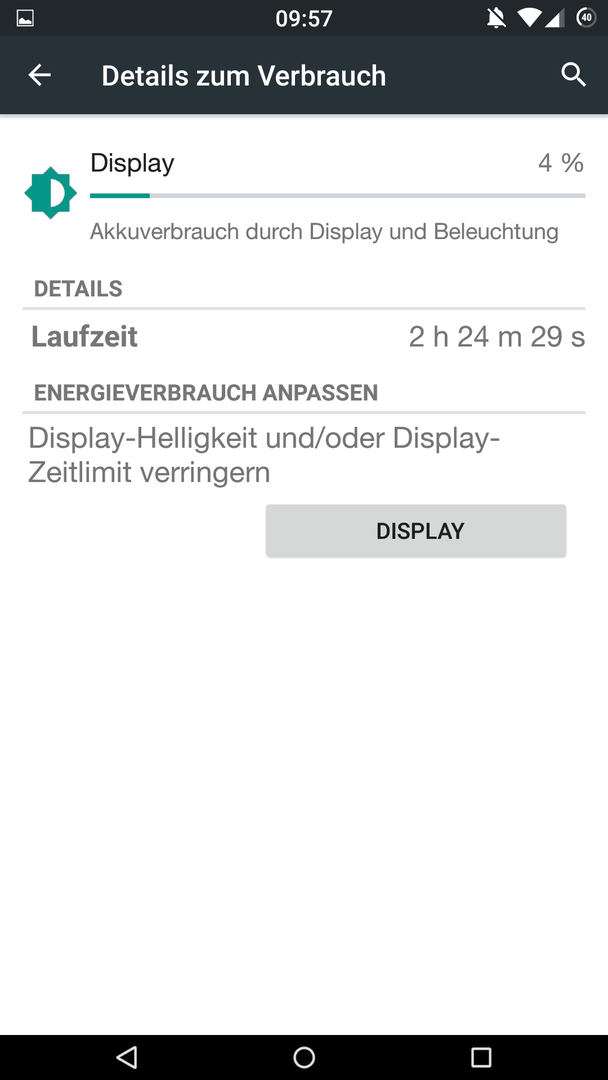

Ergänzung zu meinem obigen Post:
Habe das Handy Montagmorgen vom Strom genommen und bin dann ein paar Tage weggefahren. Entsprechend wenig habe ich das Handy genutzt (nur ein paar Nachrichten geschrieben, Mails abgerufen und ein bisschen im Internet gelesen.)
Am Donnerstagmorgen war der Akku immer noch bei 40% -- sensationelle Standby-Leistung, wie ich finde. Der Umstieg auf Cataclysm mit ElementalX hat sich wirklich gelohnt...
Gruß Jens
Reaktionen: fallili
