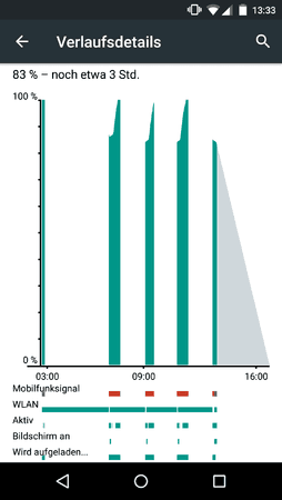

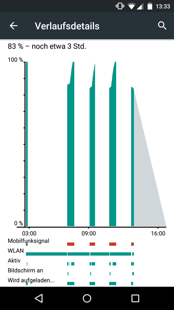

Hi Leute,
mein N5 macht mir seit ein paar Tagen sehr viele Probleme. Es fing an, dass in meiner Hosentasche sehr warm wurde. Beim rausholen hat es nicht reagiert und war plötzlich aus, wobei es noch bei ca. 60% Akku war.
Zu Hause geladen, kam eine rote LED... Nach einiger Zeit erschien dann das Ladesymbol und das Gerät ließ sich wieder einschalten, hat normal geladen und alles war gut.
Gestern Nacht hing es am Ladekabel und als ich es vorhin abnehmen wollte war es wieder sehr heiß und aus.
Außerdem wurde es um 15% entladen...
Kleiner Screenshot vom Akku:
Sieht mir stark nach einem Hardware defekt aus... Was meint ihr?
Android 5.1.1
mach mal einen schlichten reboot und poste ob das selbe Bild bleibt. dein UMTS modul im Handy spinnt rum.
