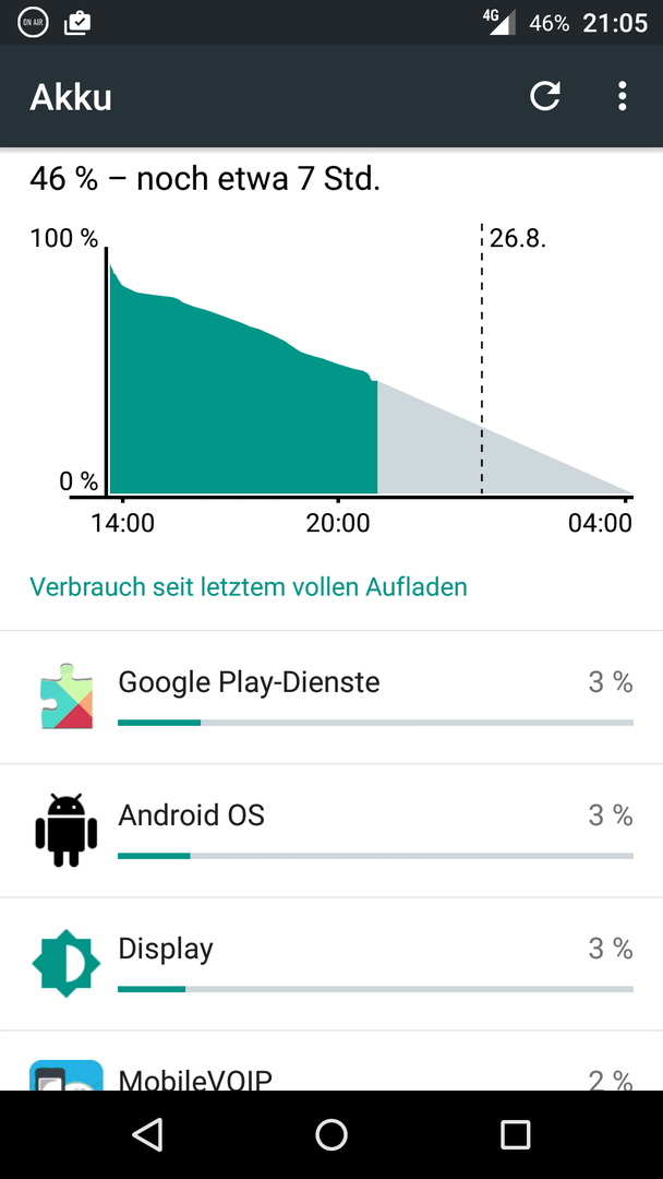

Fast dauernd WLAN und dauernd diesen gelb-nacht-modus an,trott

Jetzt sieht's wieder so aus -_-
Das ist fast alles Display off...

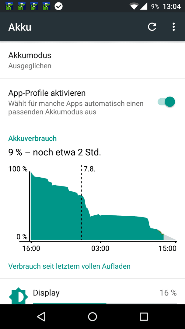

Nachdem mein Akku-Diagramm die letzte Woche immer so aussah wie oben, habe ich mal Wake-Lock Detector installiert. Da führte die Google-App mit Abstand. Ich habe der App nun über App-Dateils den Standort-Zugriff entzogen und nun ist der Standby-Verbrauch wieder wohl wieder normal. Aber SInn der Sache kann das nicht sein, außerdem frage ich mich, was jetzt alles nicht funktioniert.
