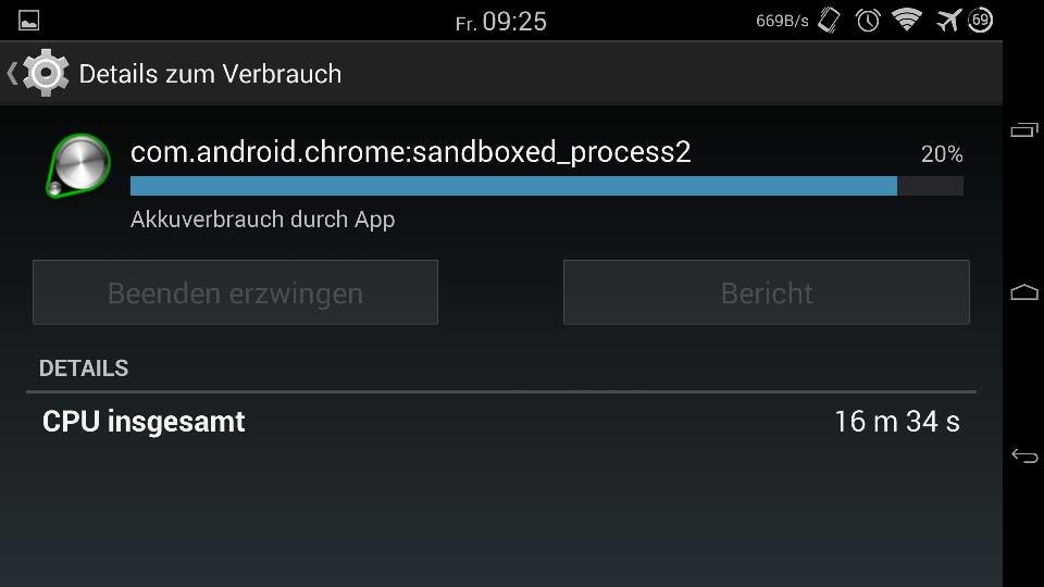

Hab ich seit 4.4.2. Hat sonst noch jemand das Problem?
Nein...?
Deinstallier doch mal Chrome und hau ihn nochmal neu drauf?
Hat leider nichts gebracht
Hab gerade nochmal nachgesehen, bei mir taucht der Prozess gar nicht auf? =/
Könnte auch sein dass es am Kernel liegt. Hab erst kürzlich den Linaro r20v2 geflasht. Aber dann wäre ich wohl kaum der Einzige mit dem Problem. Google spuckt auch nix hilfreiches aus...
Geh mal zurück auf V1 und schau ob das Problem noch besteht... Geht ja mit Flashify ganz fix :)
Wenn das nix bringt liegts wohl am ROM

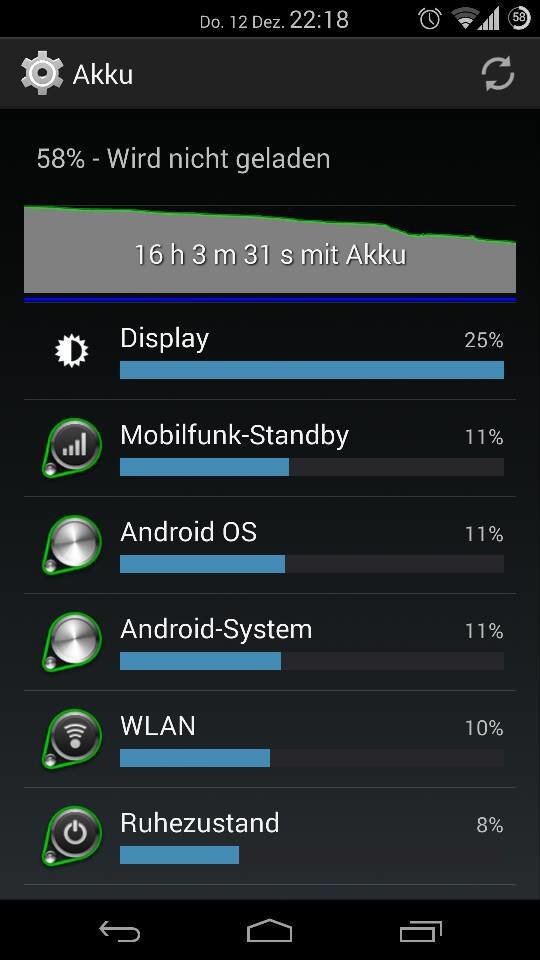

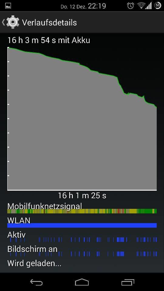

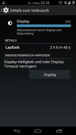

Nach ein paar Wochen Einsatzzeit ziehe ich ein sehr positives Fazit. Das N5 hält bei mir deutlich länger, als das N4. Ich bin immer noch fast jeden Tag verwundert, dass ich es zu den üblichen Zeiten eben nicht an die Dose hängen muss. Das N4 hat bei gleicher Benutzung maximal 30 Std. ohne Laden geschafft, das N5 packt da nochmal ca. 25% drauf. Passt!
Wieviel DOT hast du während den 38 Stunden? Und was machst du damit so?
Schaffe einen Tag dann hab ich noch 40% ca..
