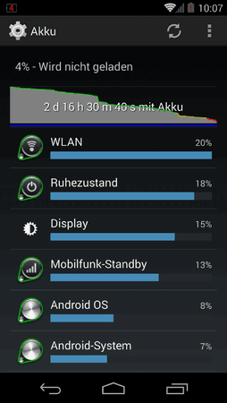

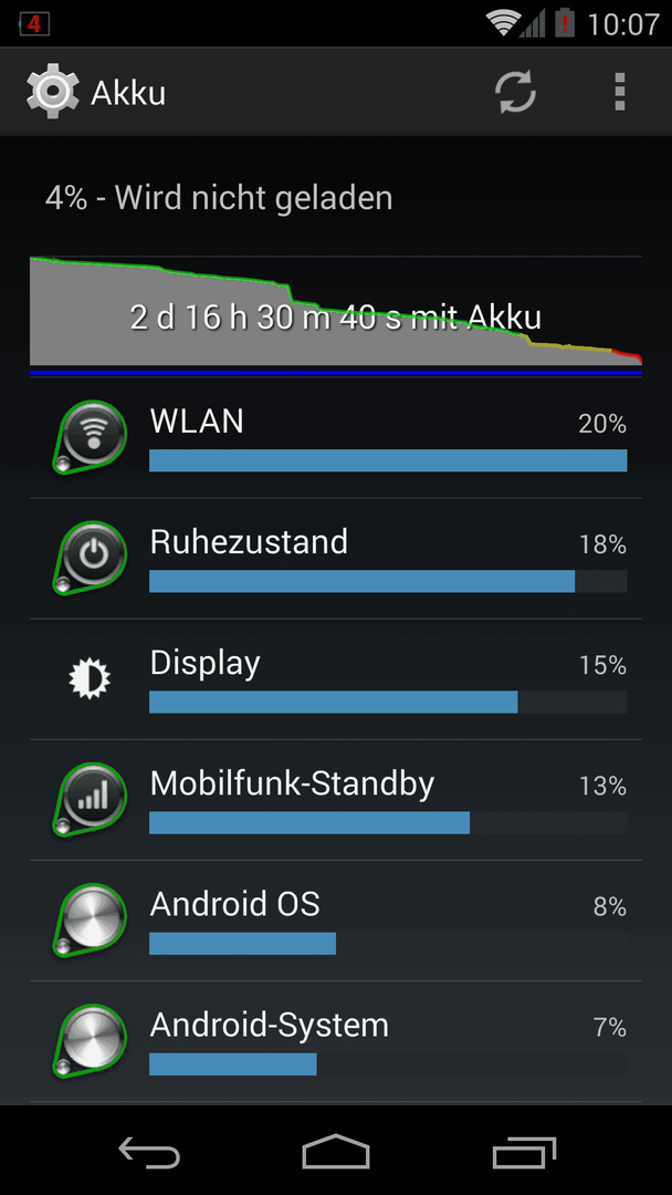

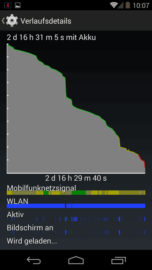

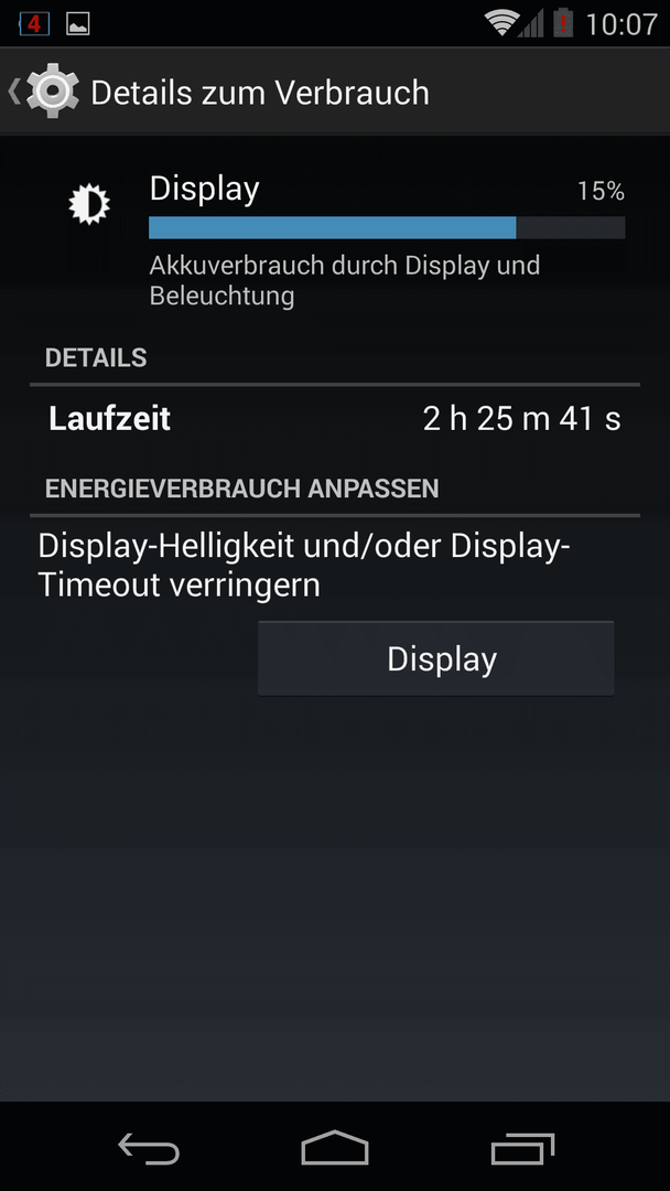

Tja, irgendwas ist in der letzten Woche passiert, aber fragt mich nicht was ... bis vor 5 Tagen kam ich mit dem N5 so knapp über den Tag, egal wie wenig ich mit dem Ding gemacht habe, aber plötzlich komme ich bei sporadischer Nutzung und vollem Sync von 3 Imap Push + Exchange Sync + G+ + FB + Keep + Standortdienste an fast 3 Tage aus! Obs an dem neuen Franco-kernel liegt (aktuell nutze ich R32, nutze die Vorversionen aber schon lange)?
Egal, ich bin jedenfalls ziemlich Happy darüber! 5-6 Stunden SOT ist zwar nach wie vor absolut utopisch (insb wenn man öfter mal Simpsons spielt, das saugt ;) aber damit kann ich gut leben.
Play Dienste Update habe ich übrigens noch nicht bekommen, jemand von Euch? Werd´s wohl manuell installieren.
Achso nutze Stock 4.4.2 gerooted plus Phantom-Franco-Kernel (wegen Colorfix), alles an ausser GNow.
Gruß,
Kusie

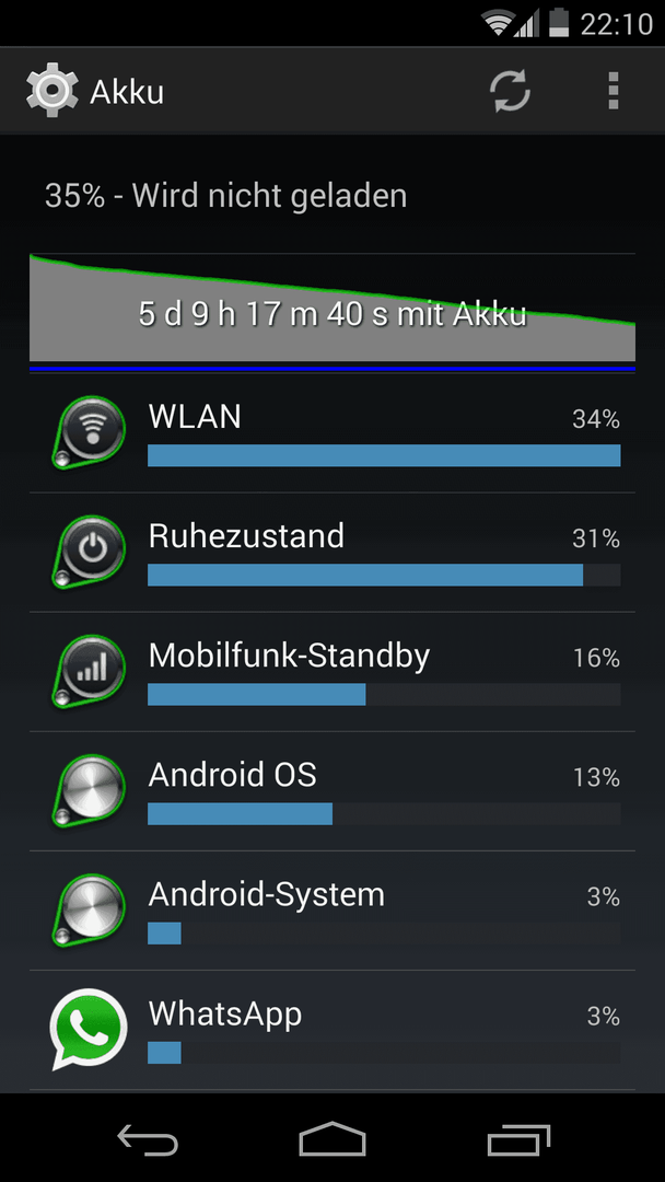

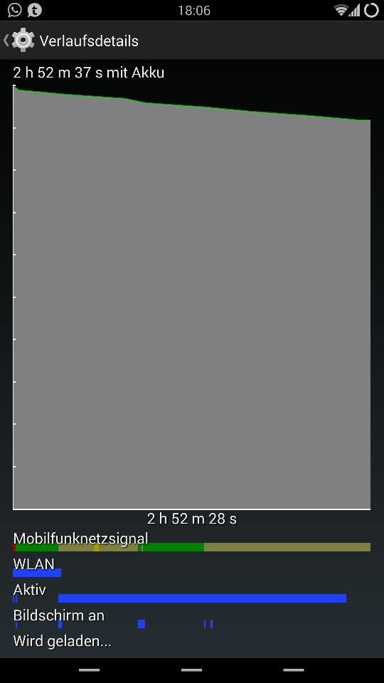

Also ich, als einer der recht viel macht (Facebook, Browsen, WhatsApp, viele SMS etc) komme recht gut aus mit dem Akku. Natürlich hält der keineswegs mit dem des G2 mit, aber selbst ich als Vielnutzer sage, dass es absolut okay ist.
Wenn ich zB von einer Frühschicht nach Hause komme habe ich noch so 50-60%. Das G2 hätte vielleicht noch 70% gehabt, laden würde ich es aber so oder so in den meisten Fällen, sollte ich den Rest des Tages nochmal größer unterwegs sein. Nachts ist das Teil auch sowieso an der Steckdose.
Ich komme, rechne sehr oft die Display Zeit hoch auf 100% Akkuverbrauch, je nach Nutzung zwischen 4 und 5 Stunden Display Zeit, das ist absolut OK!
Und die Akkulaufzeit ist um Welten besser als beim Nexus 4, obwohl nur 200maH mehr. Das N4 war da eine echte Katastrophe, bin oft auf nicht mal 3 Stunden DOT gekommen. War meistens noch drunter.
Heute beim Austragen über den Google Play Music meine Musik gehört, 8% Akkuverbrauch ist bei angeschalteter Datenverbindung und kurzer Nutzung zwischendrin meiner Meinung nach sehr gering. Bei meinem alten Galaxy S+ habe ich in dieser Zeit mit gleicher Nutzung bis zu 30% verloren.
Also beim Akkumanagement kann man nicht wirklich meckern ;)

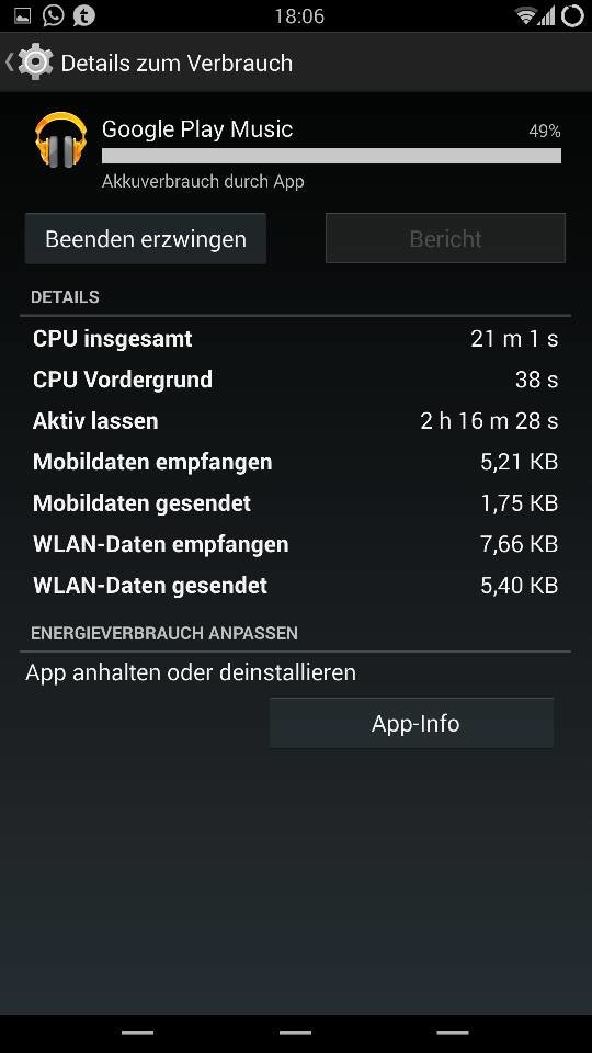

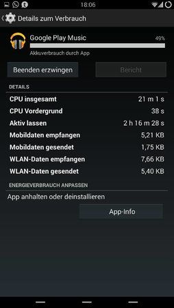

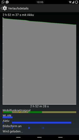

Hm....ich bin im Moment leider noch sehr unzufrieden. Habe das Gerät jetzt seit Mittwoch (sollte sich also so langsam eingependelt haben), aber der Akku enttäuscht mich immer noch ziemlich.
Wenn das Teil rumliegt braucht es ca. 2.5-3.5% je Stunde. Das ist soweit ganz in Ordnung, keinesfalls aber wirklich gut. Schlimm ist es allerdings wenn der Display an ist. Ich habe vorher meinem Dad 5min lang AutoVoice in Kombination mit Tasker gezeigt (also keine allzu anspruchsvolle Anwendung) und hab in dieser Zeit 4% Akku verloren...
Man kann dem Akkuwert wirklich beim sinken zuschauen :(
Gerät läuft auf Stock 4.2.2. gerootet, Stock Kernel. Nur ein bisschen Xposed Framework als Modifikation.
