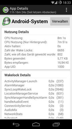

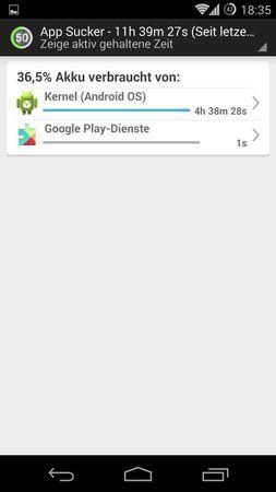

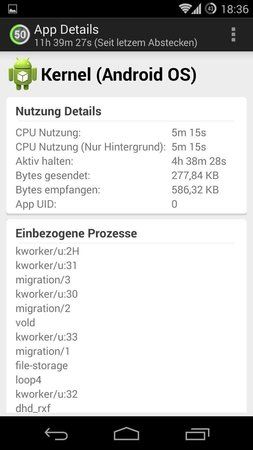

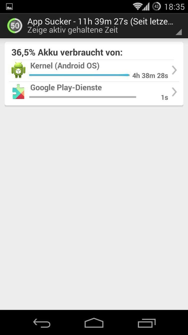

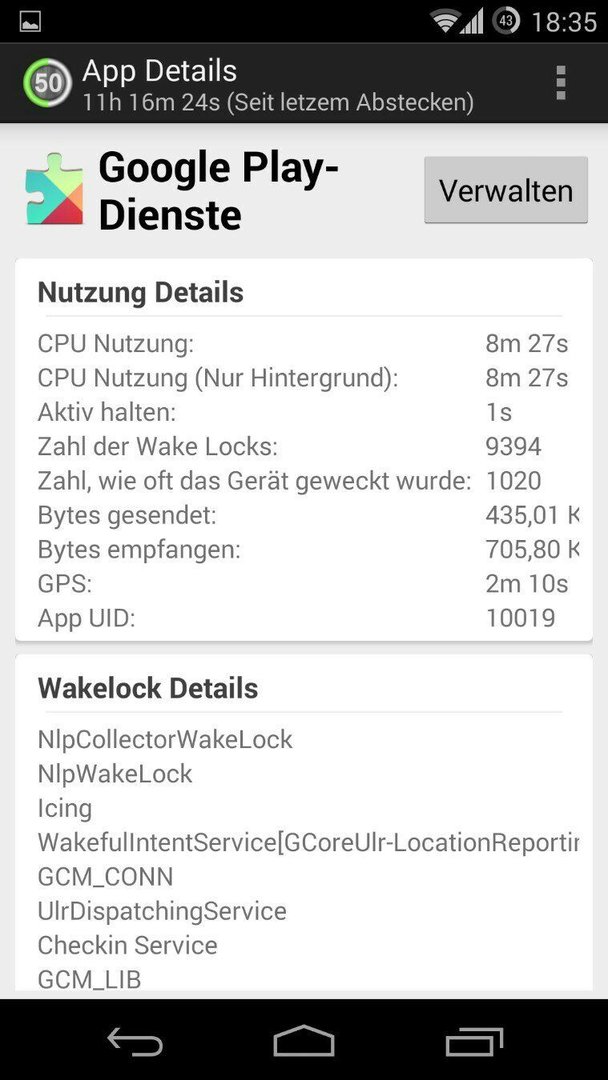

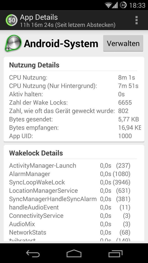

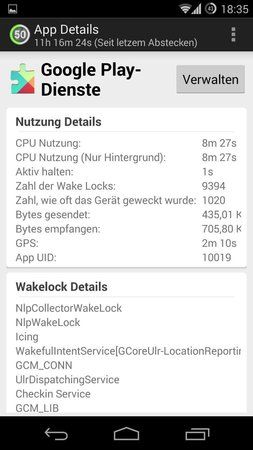

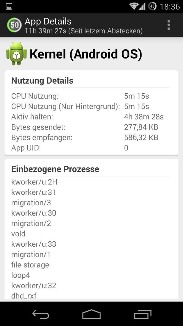

Nachdem ich anfangs überhaupt keine Probleme mit meinem Akku hatte, habe ich jetzt ein merkwürdiges Problem mit meinem Nexus 5. Ich denke es passt am besten hier in diesen Thread.
Wenn ich zu Hause im WLAN bin, habe ich eine völlig akzeptable Akkulaufzeit. Wenn ich jedoch in die „freie Wildbahn“ gehe verliert das Telefon 10-15% Akku pro Stunde ohne das ich etwas mache. Ich habe herausgefunden das „Android OS“ das Telefon wach hält und es überhaupt nicht mehr in den Deep Sleep geht.
Bei allen Recherchen über zu hohen Verbrauch von „Android OS“ hatte offenbar immer das WLAN schuld, bei mir ist es genau umgekehrt.
Alle möglichen Anpassungen an den Standorteinstellungen und sonstige Stromspartipps habe ich ausprobiert.
Das Problem tritt sowohl unter Stock, als auch unter CM11 auf. (habe ich in Erwartung einer Besserung geflasht)
Wenn ich mich recht erinnere tritt das in etwa seit dem Update ich auf 4.4.2 auf. Dort ist ja auch ein neues Baseband mitgeliefert worden. Meine Frage an die Experten: Sollte man mal versuchen ein ältres Baseband zu flashen oder hat jemand noch eine gute Idee woran das liegen könnte?
Wie sieht Dein Funksignal aus (2G 3G oder LTE).
Der größte Unterschied zwischen "zu Hause am WLAN" oder unterwegs ist ja das das Teil versuchen könnte ständig die Funkzellen zu suchen und vielleicht auch irgendwelche Daten zu laden.
Ich würde mal das Teil vor so einem Ausflug auf 100 % bringen, dann losgehen und mir dann beim zurückkommen die ganzen Statistiken anschaun.
Also schon der Screenshot des Akkuverbrauchs zeigt da ja einiges (Funksignal Aktivität etc.) und wenn man dann auch noch BBS auswertet müsste man ja sehen, was das Teil die ganze Zeit gemacht hat und was es am schlafen hindert.
Genau, einfach mal schauen was genau die Wakelocks erzeugt. Entwender mit BetterBatteryStats oder dem WakeLockDetector.
Und natürlich beim bevorzugtem Netzwertyp auf 3G runterschalten wenn du sowieso kein LTE nutzen kannst oder es keine LTE-Netzabdeckung bei dir gibt.
Mein Funksignal ist prima, ich wohne in Hamburg und hab congstar. Das umschalten auf 2g brachte keine Besserung. Bei BBS konnte ich nichts aussagekräftiges finden, trotz Root. Ich probiere es mal mit Wakelockdetector. Ich denke aber nicht das Wakelocks das Problem sind, weil das Telefon durchgehend wach gehalten wird.
Die aktiv gehaltene Zeit stammt ausschließlich davon als ich nicht zu Hause war.

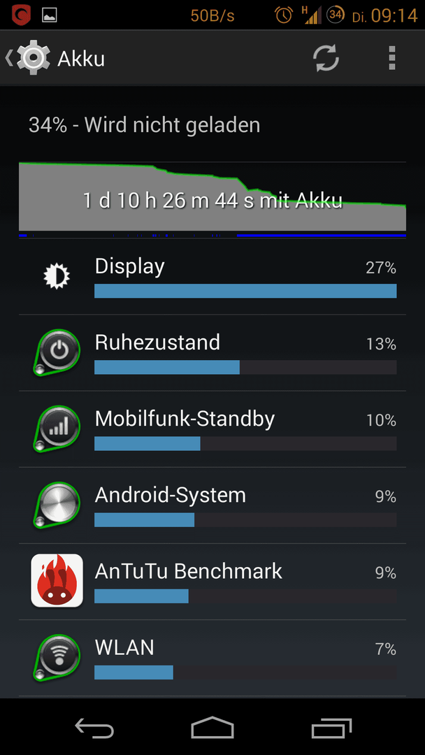

Moinsen,
da ich nun seit ein paar Tagen auch das Nexus 5 habe hier mal meine Laufzeiten.
Das Nexus 5 ist gerootet mit CWM Recovery, aber mit Stock Android 4.4.2, lediglich erweitert mit Gravity Box. Google-Dienste Music, Film und Books habe ich deaktiviert weil ich die nicht brauche.
Manfred
