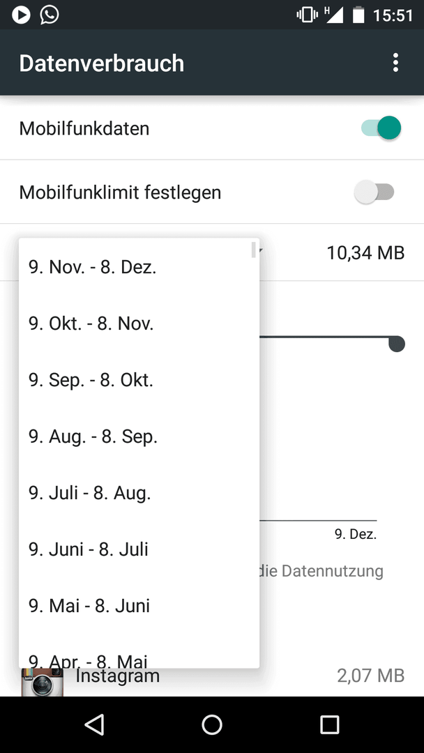

Kann mir jemand erklären, wie ich den Datenerfassungszyklus ändern kann? Also bei der Anzeige, die mir sagt, wie viel Mobile Daten ich verbraucht habe. Seit 5.0 kann man das irgendwie nicht mehr.
