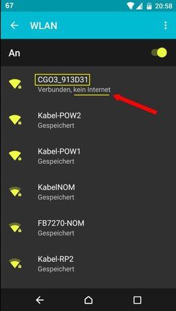

ich habe ein kleines Problem mit dem WLAN beim Marshmallow. Dazu muss ich etwas ausholen.
Folgender Fall:
Ich steuere mit dem Smartphone ua. die Sony Q10 Kamera und neuerdings auch die Yuneec Typhoon Actioncam. Beide Hardware Geräte werden über WLAN vom Smartphone gesteuert. Dabei sind die Sony Q10 und auch die Yuneec Cam die WLAN Sender. Mit meinem alten SGS2 (Android 4.2) und auch mit meinem Smartphone Nexus 5 (Lollipop) gab es keine Probleme. Jetzt aber mit Android 6.0 (Marshmallow) gibt es folgendes Problem. Dazu habe ich einmal ein Screenshot gemacht.
Es wird, wie im Screenshot ersichtlich, eine WLAN Verbindung zur ActionCam erstellt. Mit dem Hinweis, dass es kein Internet gibt. Das soll es ja auch nicht. Wenn es so bliebe, wäre alles in Ordnung. Leider kommt aber im Abstand von ca. 20 Sekunden eine PopUp Meldung mit dem Hinweis, dass keine Internetverbindung aufgebaut werden kann. Diese Meldung ist aber nur ganz kurz, so dass es mir nicht gelingt einen Screenshot zu erstellen. Aber es geht noch weiter. Ich kann als Option auf die Nachricht klicken. Dann geht leider auch viel zu kurz eine weitere Meldung auf, dass ich die Anzeige dieser Meldung abstellen kann. Dazu muss ich ein Feld anklicken und mit ja oder nein das ganze abschließen. Aber es wird nur so kurz angezeigt, dass ich kaum ein Feld ankreuzen kann. Geschweige dann noch abzuschließen mit Ja oder Nein. Auch das würde nicht stören. Aber stören tut die Tatsache, dass das Nexus5 immer wieder die Kamera CGO3 neu verbinden will, so dass ein Arbeiten mit der Kamera nicht möglich ist. Genauso verhält es sich auch bei der Sony Q10.
Wer weiss wo ich in den Tiefen vom Android 6.0 etwas einstellen oder ändern kann, dass ich das Nexus5 für die Anwendungen benutzen kann. Das SGS2 ist etwas lahm um dauerhaft damit zu arbeiten.
