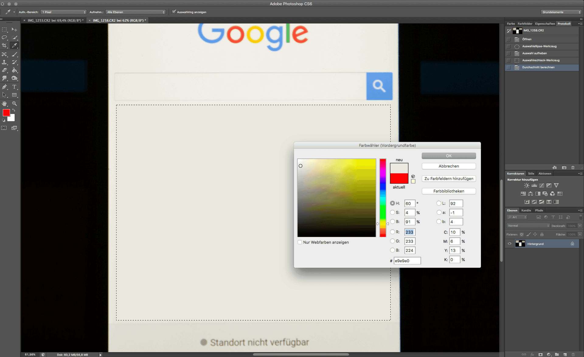

So ich habe mir mal meine Kamera geschnappt und einen Testaufbau überlegt:
1. Displayhelligkeit auf Maximum
2. google.com in Chrome geöffnet
3. DSLR genommen die RAW Bilder ausgeben kann, Weiß auf 6500k und abgedrückt
4. Bild in PS geöffnet, dort den Filter Durchschnitt berechnen auf den umrandeten Bereich.
5. Mit dem Color Picker in den gewählten Bereich gepickt.
Spannend sind nun die RGB Werte: 233, 233, 224
In einer perfekten Welt müsste dort natürlich 255, 255, 255 stehen. Da der Dynamikumfang des Sensors allerdings größer als 8 Bit ist und die Kamera sich einen Rest Luft nach oben für Spitzlichter lässt, kommen geringere 8 Bit RGB Werte zustande. 233, 233, 233 wäre also ein helles grau ohne Farbfehler - wie man aber sehen kann, fehlt ein wenig blau. 3,86% um genau zu sein.
(Betrachte ich im Vergleich dazu meinen PC Monitor, fällt auf, dass dieser minimal ins Rot abweicht - was man tatsächlich auch subjektiv erkennt.)

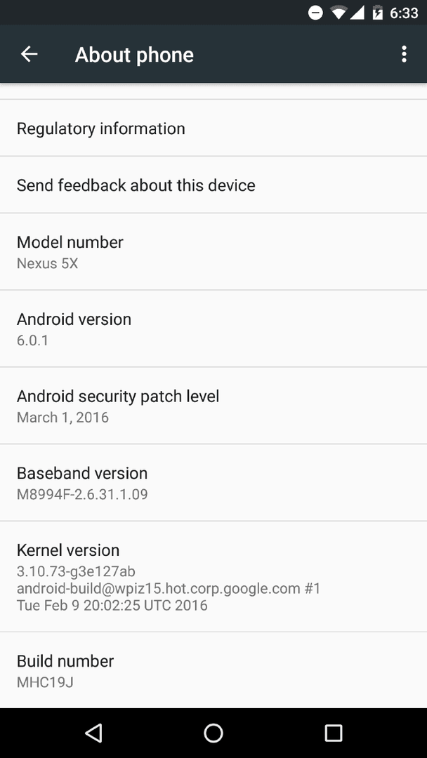

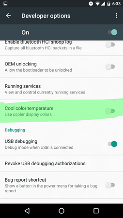

Im März Update gibt es in den Entwickleroptionen eine Einstellung für kühlere Farben:

Das ist sehr "cool".
Toll das man wenigstens die Möglichkeit bringt.
Frage: wo rufe ich diese "Developer Options" auf?
