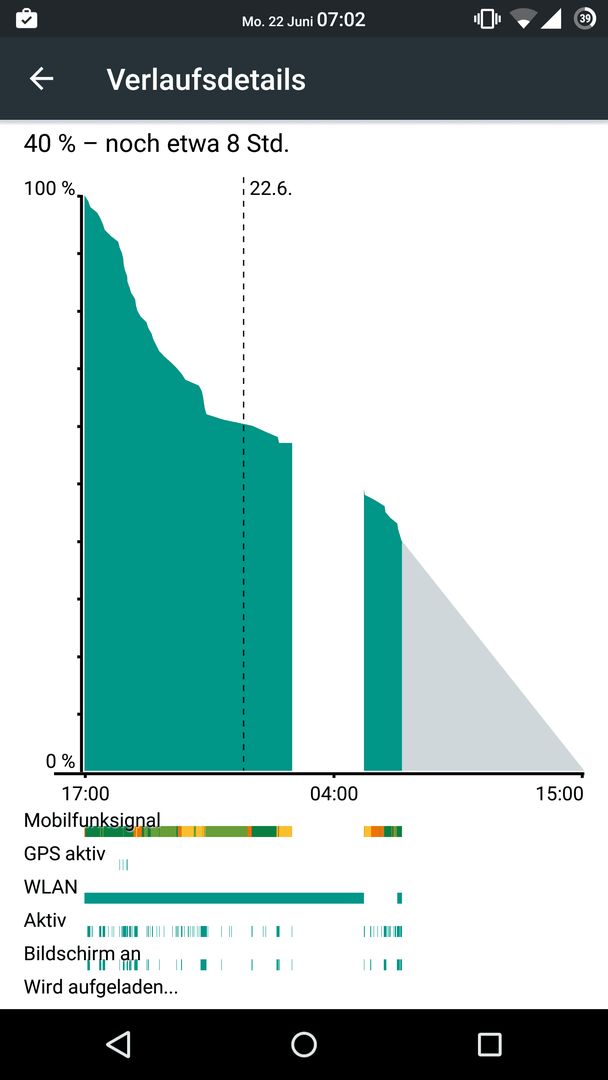

Dies hat es heute gemacht. Euphoria Rom mit Hells Kernel.
