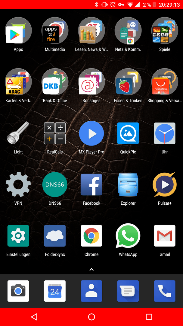

Ich befürchte, bei meinem würde der Akku schon von Huawei getauscht. Funktioniert einwandfrei.
