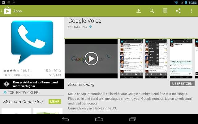

Nicht in de installierbar.
Siehe Screenshot.
Gesendet von meinem Nexus 7 mit der Android-Hilfe.de App
