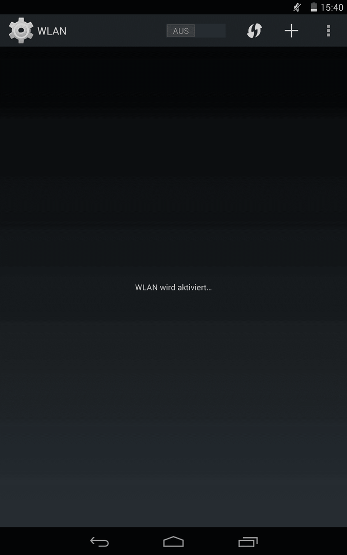

Seit einigen Wochen bin ich Besitzer eines Nexus 7 2013. Bin eigentlich sehr zufrieden damit, nur eines stört mich manchmal sehr: W-Lan Aktivierung dauert so lange, sodass ich das Gerät neu starten muss damit das W-Lan wieder funktioniert.
Installiert habe ich 4.4.2 (KOT49H); also alles Stock. Der Bug tritt nicht immer auf, eine Regelmäßigkeit konnte ich also nicht feststellen. Einmal mehrmals täglich, dann wieder mehrere Tage nicht.
Flashen der Factory Images half nichts, dachte zuerst es sei zu Komlplikationenen gekommen, da ich Custom ROMs getestet hatte.
Der Fehler tritt gerne auf, wann ich das gerät in den Sleepmodus versetze, W-Lan lasse ich dabei aktiviert. Auch in den Einstellungen ist alles so wie es sein sollte, heißt W-Lan lasse ich auch im Ruhemodus aktiv.
Ich persönlich kenne diese Probleme nur von unfertigen Custom ROMs, jedoch nicht von einer Stockrom. Wäre interessant ob andere User ähnliches beobachten konnten, oder ob da alles läuft wie es sein soll.
Habe einen Screenshot gemacht, dass sich jeder ein Bild vom Problem machen kann.
Hast du irgendwelche Energiesparapps drauf oder sowas wie Tasker & Co?
Nur Greenify. Habe das Problem ohne Greenify auch.
Ok weil ich hab das Problem nur bei Apps die das WLAN steuern wie Green Power oder Llama. Ich würde sonst noch probieren Reset zu machen und es ganz ohne Apps paar Tage überprüfen. Zwar nicht so eine tolle Lösung aber so kannst du ausschließen, dass es nicht von einer App kommt.
Mit Greenify läuft es zumindest bei mir problemlos.
Habe sonst keine Apps drauf die das W-Lan steuern würden. Wollte nur wissen, ob jemand vielleicht das gleiche Problem hat. Scheinbar aber nicht. Der Fehler tritt auch nicht immer auf, wie in Startpost schon beschrieben.
Bist du - so als Idee - das Problem mal von der Router Seite angegangen?
Nein, da sich das W-Lan nicht aktivieren lässt. Bei anderen Geräten geht das W-Lan problemlos. Wundert mich dass nur ich das Problem habe.
Der ursprüngliche Beitrag von 08:57 Uhr wurde um 09:04 Uhr ergänzt:
Werde noch einmal die Factory Images flashen. Vielleicht liegt es doch an einer App. Wundert mich dass ich der einzige mit dem Problem bin. Hätte schon gedacht, dass es an der Software liegt.
