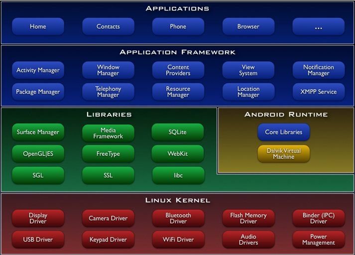

WLAN Treiber sind Teil des Kernels, von daher könnte es sich schon auswirken.
