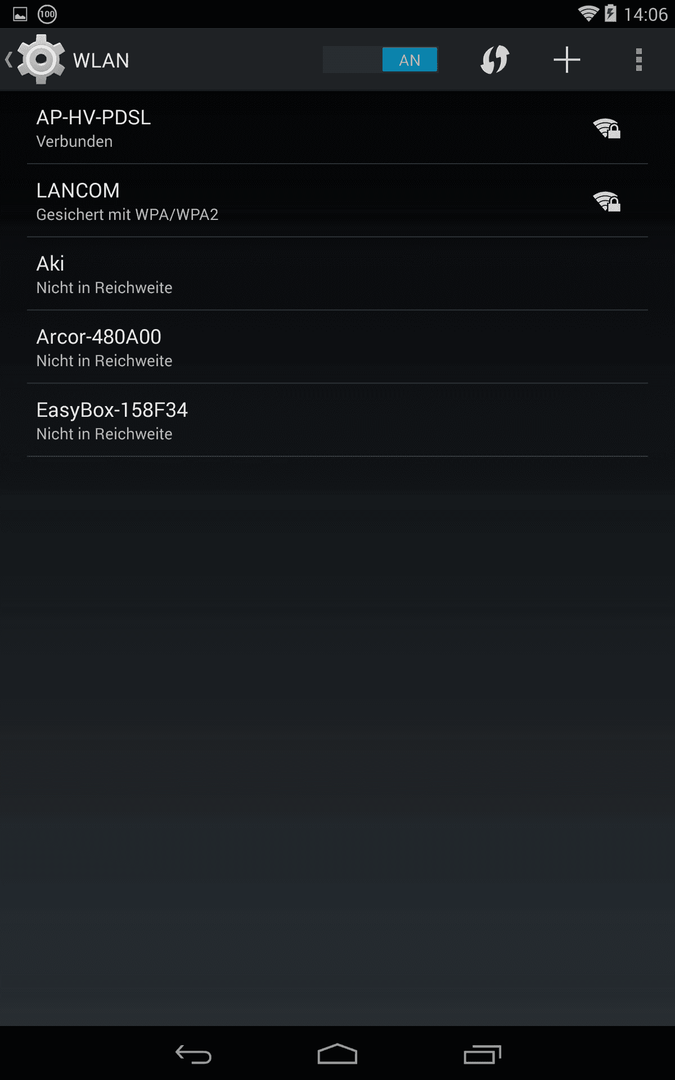

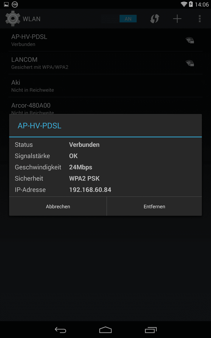

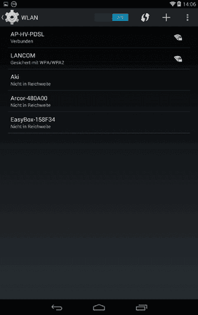

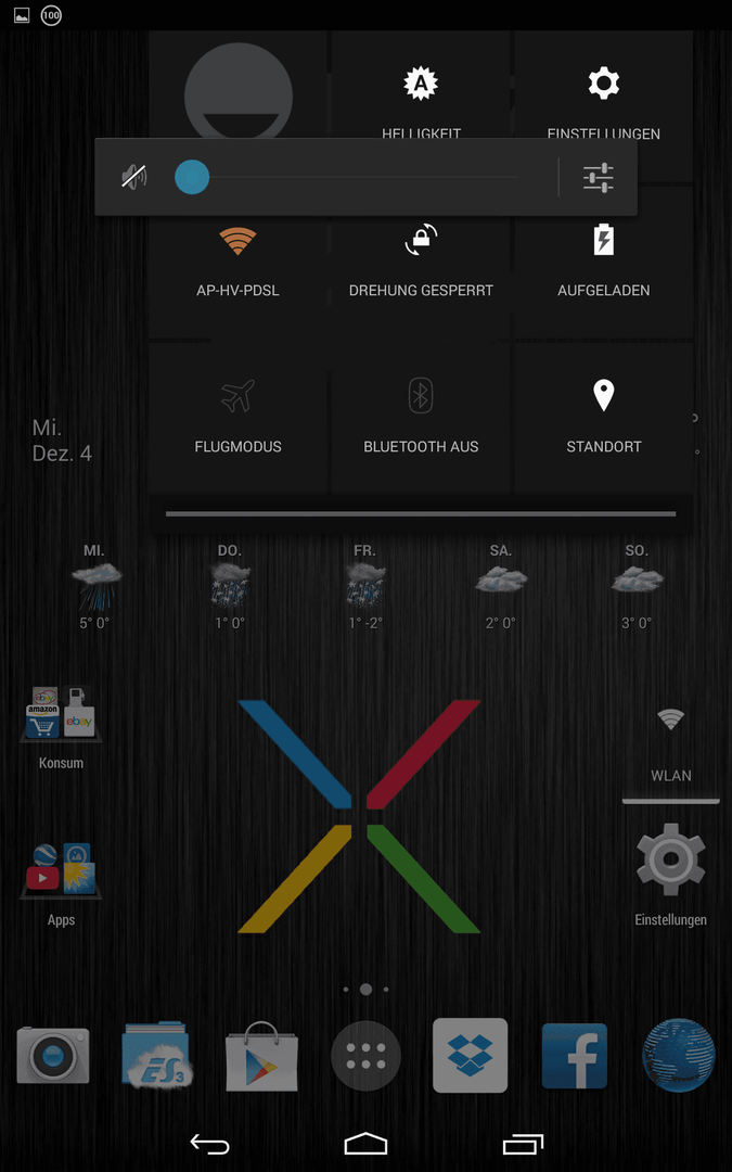

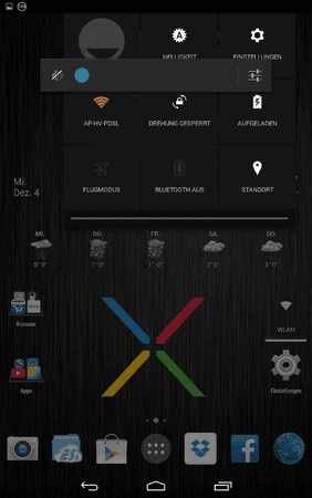

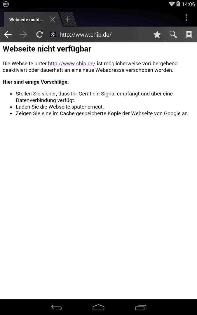

So grade wieder den Bug gehabt das das WLAN nicht funktioniert ... hier mal Screenshots.
Laut Nexus 7 ist das WLAN jedoch verbunden. Nur aus und wieder einschalten des Nexus hilft da.
habs aus "Gag" mal 5 Minuten so liegen lassen, bringt nix. Alles sieht immernoch genauso so aus.
PS: Der Bug ist bei allen WLANs wo ich mich bis jetzt verbunden habe. Ob bei Freunden, auf der Arbeit oder bei mir zuhause.
Router sind sogut wie alle vertreten. Ob linksys, Fritzbox und auch Speedports W700, W701 und W902V.
Seit 4.4 ist das so :( Vorher war alles in Ordnung. Wie gesagt, Wipe und so hat nichts geholfen.

@NAESH
Hey Naesh,
bei Dir sieht es in der Tat so aus, als hätte Dein NEXUS 7 ein Problem.
Da die Verbindung steht und Du auch eine IP Adresse bekommen hast, sieht eigentlich alles OK aus.
Dieses WLAN Problem hat allerdings nichts mit den hier beschriebenen Problemen zu tun. Ich denke Du musst Dein Gerät vom Händler prüfen lassen und eventuell zur Reparatur schicken.
Gruß WaBibi

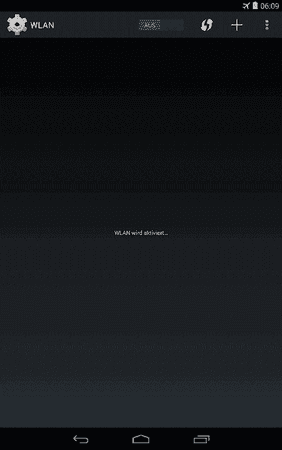

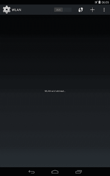

die hier aufgeführten Probleme habe ich zum Glück nicht, aber ein anderes. Ich schalte WLAN nur dann an, wenn ich es brauche. Wenn ich dieses dann mache habe ich fast immer das Problem, das er WLAN aktivieren oder starten möchte, aber in diesem Zustand hängen bleibt. Ich muss das N7 (4G) dann immer neu starten, dann geht es für diesen Moment wieder. Kennt jemand das Problem?
Christian
