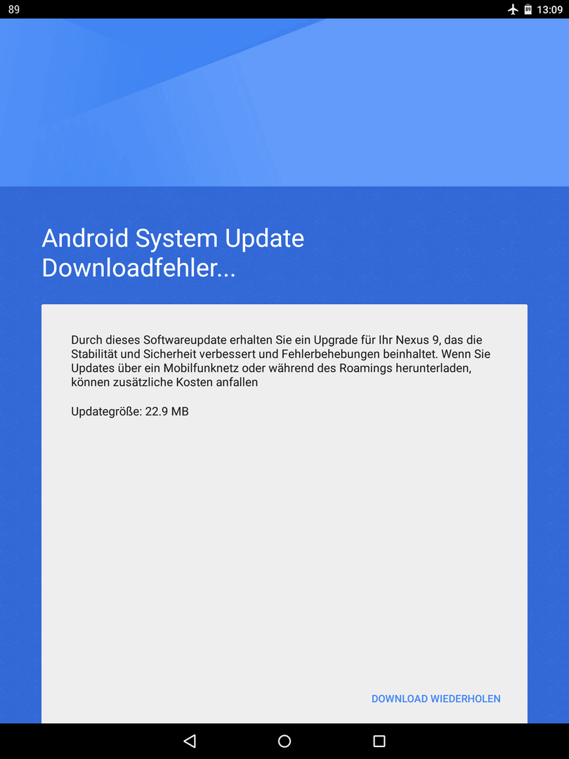

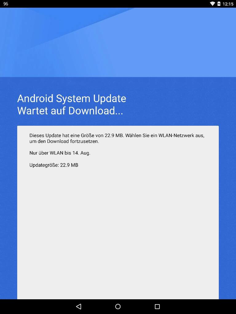

Weiss einer, wo da dass Problem is?
Seit heut morgen kommt immer diese Meldung
Netzwerk wählen um update fortzusetzen, WLAN is aber verbunden
Wenn ich die WLAN Verbindung trenne kommt die Meldung
"Android System update Downloadfehler...."
Mein N9 is 16GB WIFI ohne root

Mal neu gestartet?
Fehler gefunden.
Mein fritzbox WLAN war Versteck
Hab es wieder sichtbar eingestellt.
Und zu gleich das gespeicherte WLAN aus dem N9 gelöscht und neu verbunden.
Und dann lief der download.
