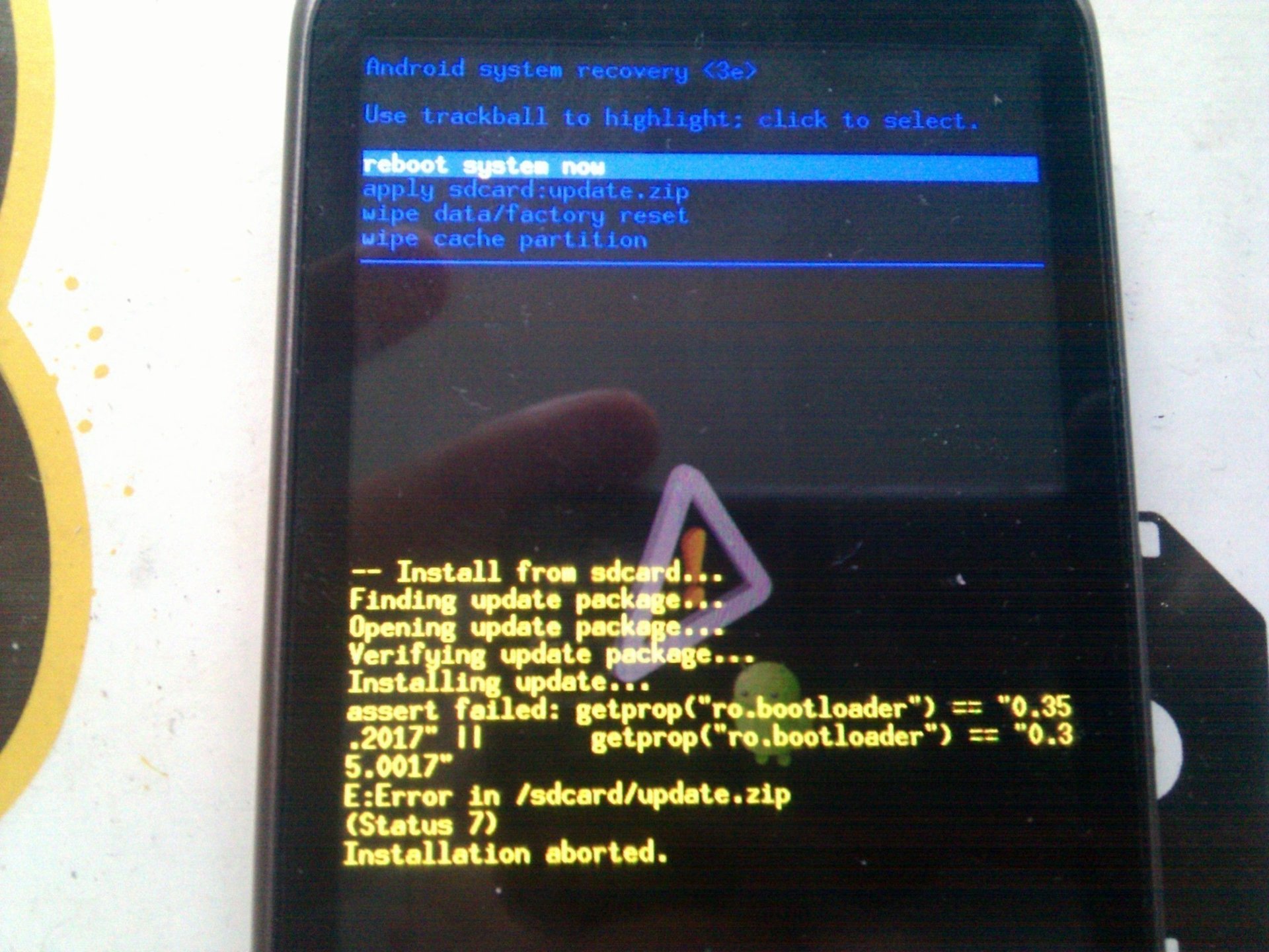

bräuchte mal etwas hilfe.
ist mal früher ein vf n1(amoled) gewesen,
hab ein unlock gemacht und auf stock umgerüstet...
bis jetzt haben alle updates wunderbar geklappt, bei diesem will er nicht so recht.(das letzte auf frg83g)
bild im anhang.
beim n1 meiner freundin ging es wunderbar( ebenfalls ein vf n1 slcd letztes update mittels dieser einen methoden, bei denen es nicht geunlockt wird).
vielen dank schonmal vorab!
andreas
bild im anhang.
andreas
Ich hatte das gleiche Problem. Bei mir konnte ich es dadurch lösen, dass ich vor dem Gingerbread-Update das H-Boot geupdatet habe.
Das H-Boot-Update habe ich hierher, aus der Signatur:
xda-developers - View Single Post - [OTA] Gingerbread 2.3.3 for N1 - Downloads and Guides Linked
Hier ist noch eine weitere Erklärung:
[OTA] Gingerbread 2.3.3 for N1 - Downloads and Guides Linked - Page 92 - xda-developers
Im übrigen finde ich dieses "Danke im Voraus" ziemlich ungeschickt, auch wenn es nett gemeint ist.
Viel besser ist es, wenn die Leute eine Rückmeldung geben. Dann wissen nämlich diejenigen, die dasselbe Problem haben auch, ob es funktioniert hat.
Reaktionen: DieGoldeneMitte, NewMacer und sagdoch
Werde berichten, ob das geklappt hat..
Stecke hetzt mitten im examen, dachte das update mach ich mal schnell nebenbei.
Muss wohl jetzt warten und mich später damit beschäftigen oder geht der hboot wechsel schnell von statten?
Andreas
Ging super schnell... ich bin auch kein Experte, aber es war echt einfach.
Viel Erfolg beim Examen! :)
