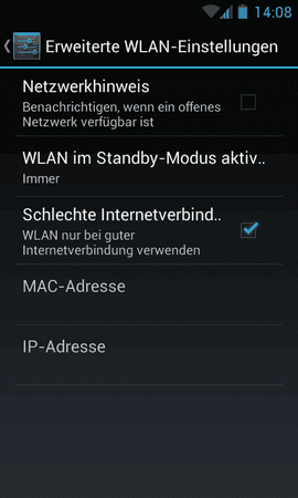

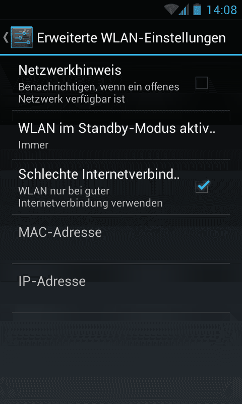

Und ein erster Bug:
Der WLAN-Adapter in dem Handy funktioniert nun noch schlechter als sonst. Am Frühstückstisch habe ich sonst immer normale WLAN-Verbindung (2-3 Striche). Nach dem Update habe ich nur mehr eines und sogar mit Verbindungsabbrüchen, das ist nicht so toll... Bemerkt das sonst noch jemand?
Zu den Verbindungsabbrüchen: Hilft es wenn du in den WLAN-Einstellungen das Häkchen bei "Schlechte Internetverbindung" wegnimmst?
