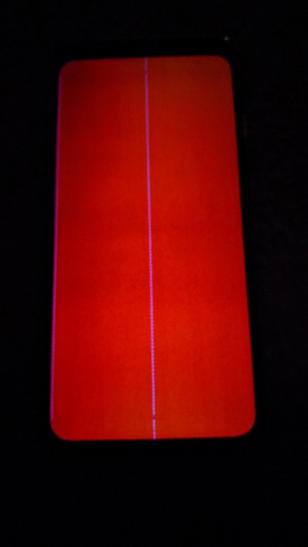

OLED Werkzeuge, Farbe Rot auf Helligkeitsstufe 7 %:
Je nachdem welche Farbe ich wähle, erscheint dieser Streifen bei unterschiedlichen Helligkeiten, allerdings nicht mehr bei über 7 %.

Kann mir zwar nicht erklären wie solche Streifen ausschließlich bei geringer Helligkeit auftreten können aber normal kommt mir das irgendwie nicht vor.

Hab gerade in einem stockdunklen Raum getestet. Keine Linie das Display ist perfekt 🤷
Das was du da siehst ist ein Fehler in der von dir benutzten software. Stelle auf 6 (strich ist weg) Stelle auf 7 (strich da) ...teste weiter.... In keiner anderen Helligkeitsstufe ist der strich da nur bei 7. Nun teste andere Software ..... Kein strich zu finden in der Mitte... Warum auch immer der Strich bei Helligkeitsstufe 7 in der von dir genannten App auftaucht. In allen anderen Displaytests taucht er nicht auf. Dafür aber bei jedem anderen Gerät mit der von dir genannten App
Hoffe ich konnte mich verständlich ausdrücken und dich etwas beruhigen

@phone-company danke für deine Antwort.
Verstehe schon was du meinst, allerdings kann ich das leider so nicht bestätigen.
Habe die App gerade extra auf zwei weiteren Geräten getestet, unter anderem mit dem Pixel 3a und bei keinem der beiden Geräte taucht dieser Strich auf, nur beim Pixel 4.
Du schreibst ja selbst, dass bei dir dieser Strich nicht auftaucht, bitte korrigiere mich, wenn ich dich falsch verstanden habe.

Die OLED-Ansteuerung ist defekt.
Tausche das Mobile um.

Da ist nichts defekt, teste bitte eine andere App... Ich hab diesen Strich bei der einen App auch auf meinem Pixel 4 und auf dem meines Kollegen auch. Aber nur bei 7, nich bei 6 und nicht bei 8.... In jeder anderen App die ich getestet habe sieht man nichts in den verschiedenen Helligkeitssfufen

Dann scheint es in der Tat an der App OLED Werkzeuge zu liegen.

Display Tester und noch ein zwei andere Apps habe ich auch getestet, diese können allerdings die Helligkeit des Displays nicht so weit runterregeln wie OLED Werkzeuge.
Bei diesen Apps ist die Helligkeit immer höher als die 7 % bei OLED Werkzeuge.
Wenn du und dein Kollege aber zum selben Ergebnis wie ich komme, dann kann es eigentlich nur an der App in Verbindung mit dem Pixel 4 liegen.

Ich teste es gerne später noch einmal bei einem anderen Pixel 4. Ich finde es halt merkwürdig das zB bei der Farbe rot mit 3,4,5,6 sowie dann wieder ab 8% kein Strich da ist. Auch nicht ansatzweise... Nur eben bei 7%
OLED Displays sind eben eigen und verhalten sich oft auch merkwürdig. Wenn du dann ne Software testest die für ältere Smartphones und OLED Panels gemacht wurde, kann es zu solchen "Problemen" führen. Das Display des Pixel 4 ist in jedem Fall sehr gut. Da man von diesem Strich nichts sieht und es bislang bei jedem getesteten Pixel 4 und immer bei dieser App und bei 7 Prozent auftritt, glaube ich nicht das es sich um einen defekt handelt....
Anders kann ich es nicht erklären. Damit macht man sich nur verrückt und dann gibt's immer noch jemanden der sagt "defekt, musst du tauschen. Ich gehe soweit zu behaupten daß ich hier bei jedem Pixel was sich im Forum findet diesen Streifen erzeugen kann :) alle defekt?
