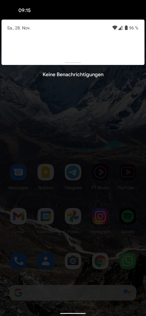

Kann seit heute morgen die Buttons in der Benachrichtigungsleiste nicht mehr sehen, sie sind da, man kann sie drücken, sie reagieren auch, aber das Icon fehlt, wenn man weiter runter zieht sieht man sie wieder. Gerät habe ich schon Neugestartet, habe schon auf den Darkmode gewechselt und wieder zurück (im Darkmode fehlen die Buttons auch)
Hat mir gerade echt keine Ruhe gelassen, hier ein Workaround damit die Buttons wieder angezeigt werden:
SystemUI Tuner aus dem PlayStore installieren, mit ADB über den PC die Schreibrechte erteilen, irgendwas umstellen und dann alle Einstellungen reseten, bei mir funktioniert nun wieder alles.

Du hättest den abgesicherten Modus versuchen können, dann hättest gewusst ob eine App Schuld gewesen wäre @ZeroKiryuKun

habe das Problem auch nicht, nicht einmal das Handy aber der "Workaround" von @ZeroKiryuKun ist doch selbsterklärend. 🙂
"Irgendwas umstellen" bedeutet eben dies ... völlig egal was. Hauptsache danach werden die Einstellungen wieder resettet.

@2babe die SystemUITuner App geht an die Einstellung der SystemUI, da diese auch für die Benachrichtungsleiste zuständig ist konnte ich somit die Einstellungen davon komplett reseten. Scheinbar hat sich das System irgendwo verschluckt und einen komischen Wert in die Configs geschrieben, damit bekommt man das immerhin wieder gerichtet.

Ok, so hatte ich es nicht verstanden😊
