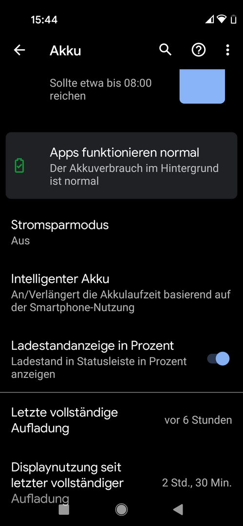

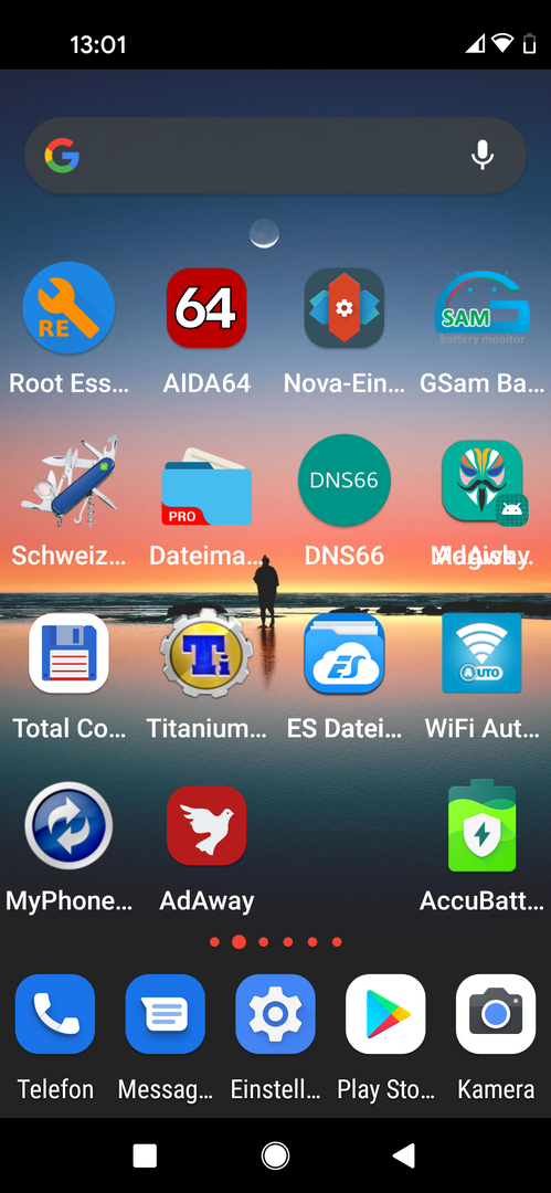

Bei mir krieg ich nicht mehr die Prozentanzeige des Akkus (oben, ganz rechts) das Gerät ist gerootet, unter 3a und 4a (November) funktionierte es. Jemand ähnliche Probleme oder gar Lösungen?

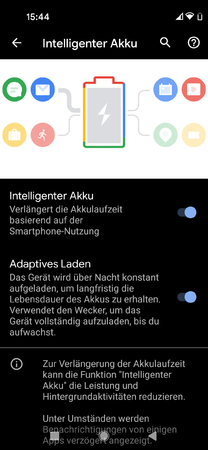

Hier bitte:
Ich nehme mal an, testweise aus und wieder angeschaltet hast du die Option schon?
Mal das Gerät neugestartet?
@limuc Es ist echt schwierig eine Lösung für dich zu finden, da dein Gerät gerootet ist und somit Alles Mögliche dafür verantwortlich sein kann.
Welche Google-Dienste/Apps hast du denn entfernt oder deaktiviert? Was für Magisk-Module hast du aktiv? Welche Apps pfuschen sonst noch in deinem System rum? Da Google inzwischen viel AI- bzw. Smarte-Features in die Akkuanalyse packt (und ins ganze System) kann die Deaktivierung von entsprechenden Diensten die ganze Akkuverwaltung über den Haufen werfen.
Ich will dich gar nicht angreifen, ist ja dein Handy, aber wenn ich sehe was bei dir alles an Apps auf dem einen Screen liegt, kann es echt viele Gründe haben, warum sich das System nicht verhält wie es sollte.
Selbst ohne root wäre das eine schwierige Fehlersuche, aber es hat einen Grund warum dir kein Hersteller und auch die meisten anderen freien Techniker bei root keinen Support bieten.
Mir fällt auf dass das Akku Symbol anders aussieht, oder ist das ein anderes Design?

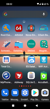

Problem gelöst: Es hing, wie ich schon andeutete, mit dem Rooting zusammen. Nach dem Rooten habe ich im Magisk-Manager die App 'NavBar Swap' geflasht, die bewirkt den Wechsel des Rückbuttons in der Navbar von links nach rechts (siehe Bild in #1). Nach stillegen dieser App wird wieder ganz normal meine Prozentangabe angezeigt (wie in der Nov.-ROM), und der Back-Button ist wieder links.
Wie ja schon festgestellt wurde, hat Google die Akkuverwaltung aufgebohrt, sodass diese 'NavBar Swap' wohl ebenfalls angepasst werden müsste. Ich lass die jetzt mal weg, da mir die Prozentanzeige wichtiger ist.
EDIT: Der Entwickler der NavBarSwap hat gestern eine Update bereitgestellt, das die Fehlfunktion beseitigt. D.h. ich habe jetzt die Prozentanzeige UND meinen Rückbutton rechts.
Danke TULSADIVER!
