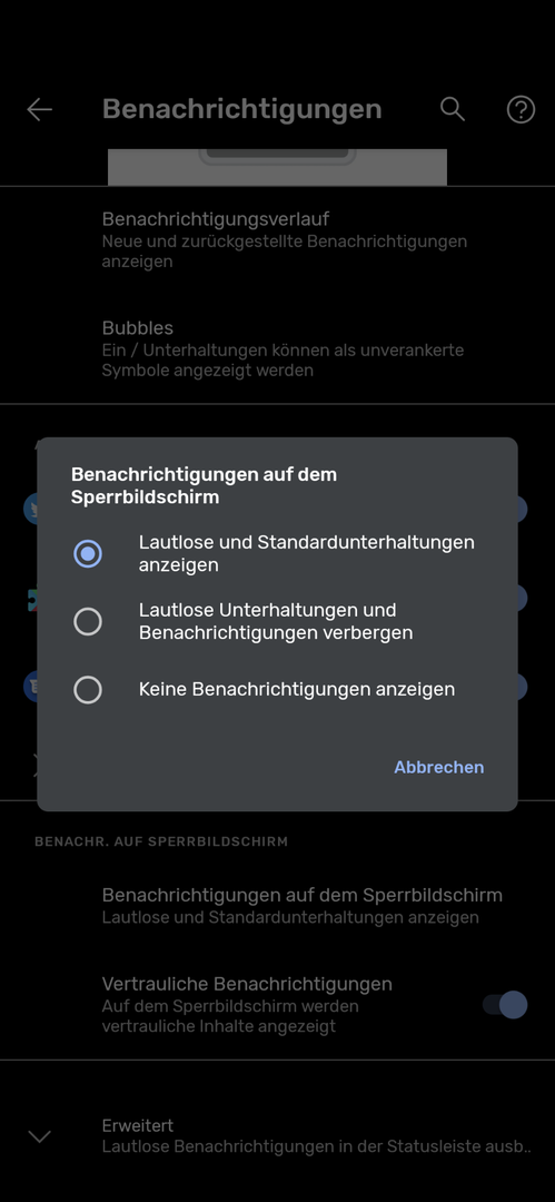

heute kam mein Pixel 4a. Soweit voll zufrieden ! Mein Problem. Bei einigen Apps zb Focus Nachrichten (Eilmeldung ) , FlashScore , Twitter da kommen die Nachrichten erst rein wenn ich Display aktiviere ! Habe sie schon aus der akkuoptimierung genommen , keine Besserung. Gibt es noch ne Einstellung oder Trick ?

Einstellungen --> Apps & Benachrichtigungen --> Benachrichtigungen auf dem Sperrbildschirm. Was ist dort eingestellt?

Das

Ok...dann liegt es auch nicht daran.
