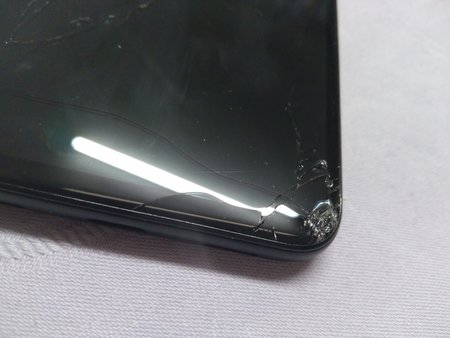

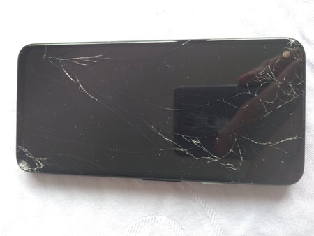

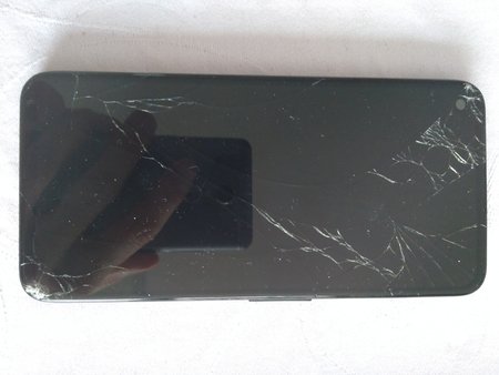

meiner Mutter ist ihr Pixel aus der Hosentasche auf die Fliesen gefallen. Displayglas total zersprungen.
Jetzt überdenke ich die Möglichkeiten und ob ich es selber reparieren soll.
Vielleicht habt ihr ein paar Gedanken oder Tips dazu?
Hier meine Fragen und Bedenken...
