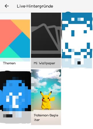

Falls ja, dann brauchst du nur die (schon vorhandene/installierte) Google Wallpaper App starten und unter Live-Hintergründe den "Pokémon-Begleiter" Livewallpaper auswählen.

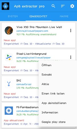

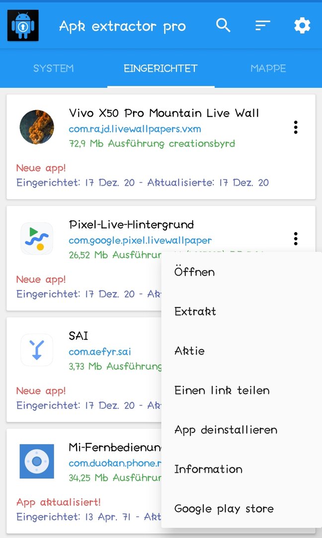

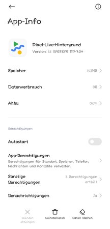

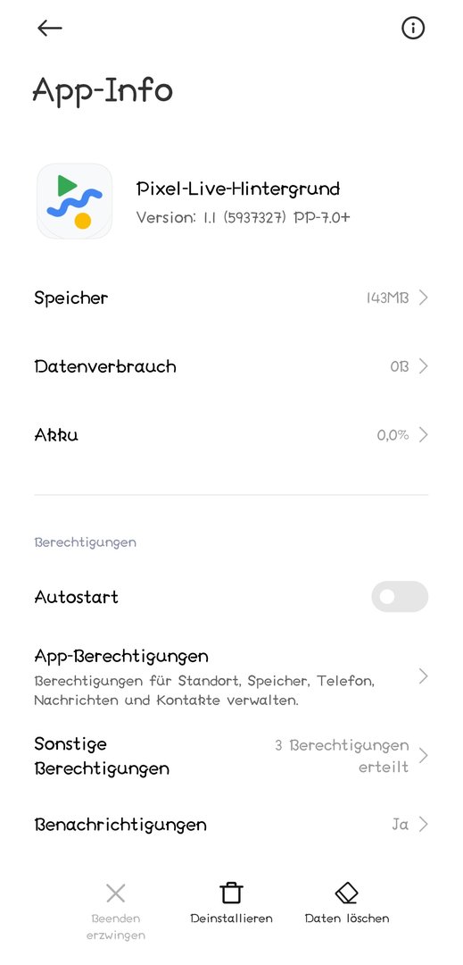

Hast du mal versucht, nicht nur die Aktualisierungen, sondern den Pixel Live WP zu deinstallieren?
Dann mit SAI das "PokemonSidekickWallpaper.zip" installieren, danach könntest du dann eigentlich dein Backup des aktuelleren Pixel LWP drüberbügeln wenn du das willst.

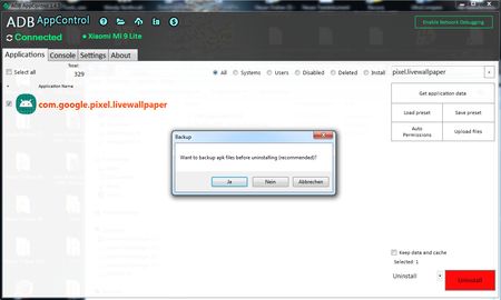

Deinstallieren würde über App-Info gehen, aber Backup nur mit einer weiteren App oder per PC mit "ADB AppControl" da kannst du auch gleich ein Backup des zu deinstallierenden Pixel LWP machen.
Der Paketname ist "com.google.pixel.livewallpaper".
Das ganze würde ich Offline machen also Flugmodus, WLAN off, Mobile Daten off.
