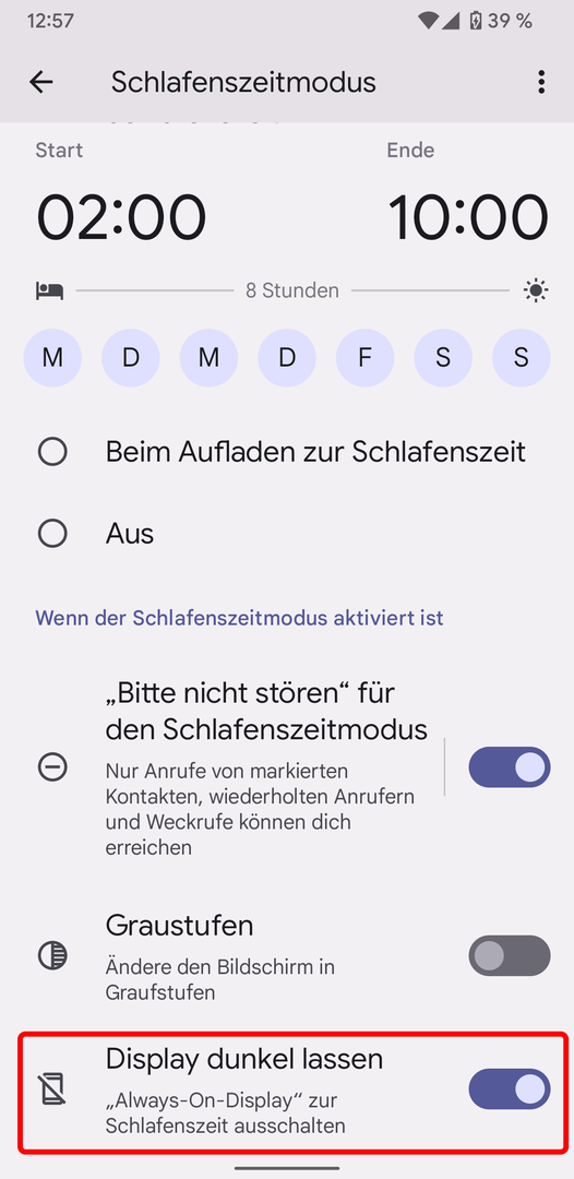

Das ist keine App, sondern eine Funktion in Android. Das ist die Anzeige, die du jederzeit hast, wenn das Smartphone ungenutzt auf dem Tisch liegt.
Ich habe das nachts wenn ich schlafe deaktiviert, über die Digital Wellbeing App. Dazu musst du in die Einstellungen -> Digital Wellbeing & Jugendschutzeinstellungen -> Schlafenszeitmodus -> Unten auf "Anpassen" -> Display dunkel lassen aktivieren. Und dann musst du noch die Zeit für den Schlafenszeitmodus oben für dich anpassen.
Ist bei mir generell ausgeschaltet, Danke!
