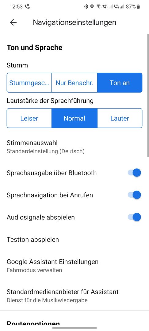

Hast du Mal "Android Auto" genutzt, bzw in deinem Auto eingerichtet?
Weitere Möglichkeit:
In der Google Maps App
  1. Tippen Sie auf Ihr Profilbild oder Ihre Initiale
    Kontosymbol
    und dann
    Einstellungen
    Settings
    und dann
    Navigationseinstellungen
    und dann
    Lautstärke der Sprachführung.
Dann solltest du das folgende Menü sehen:
Da sollte dann alles passend für Sprachausgabe im Auto via BT aktiviert sein.
Danke für die rasch Antwort. Ich habe nur den Punkt "Sprachnavigation bei Anrufen" aktiviert, alles andere war ok.
