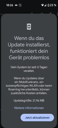

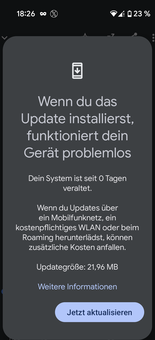

Die ganze Aktion von Google stinkt zum Himmel. Ich fühle mich vor dem Hintergrund des Sabotage-Updates regelrecht verhöhnt, wenn solch eine "nette" Meldung meinen gesamten Screen versperrt:
Reaktionen: inb4thekill

Wie genau sieht die Meldung eigentlich aus wenn das Gerät betroffen ist? Kannst du Mal einen Screenshot machen?
Ich hatte heute auch wieder 1x jene Meldung von wegen ich solle doch das Update installieren. Auch, wenn es nervt ... weggewischt und gut. Und es dient als Erinnerung daran, kein weiteres Pixel zu kaufen. :1f612:
