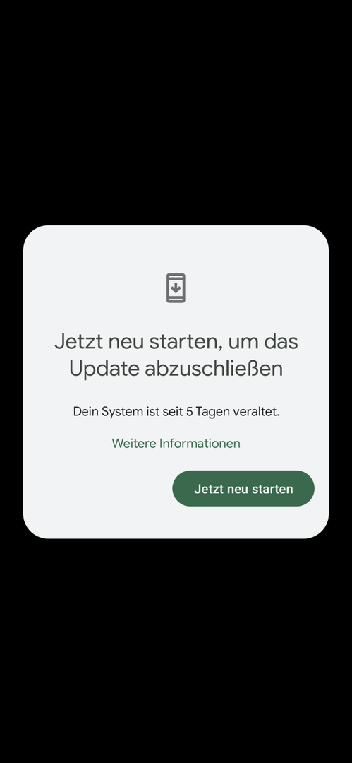

Hast Du auch diese Meldung? (siehe Anhang)
Ja, diese kamm auch schon. Wenn man auf System-Update geht in Einstellungen kommt auch Aufforderung zum " jetzt neu starten"
Habe ich natürlich alles nicht gemacht 😉
Neustart normal, aber nicht über Update Button tut sich nichts 👍🙏

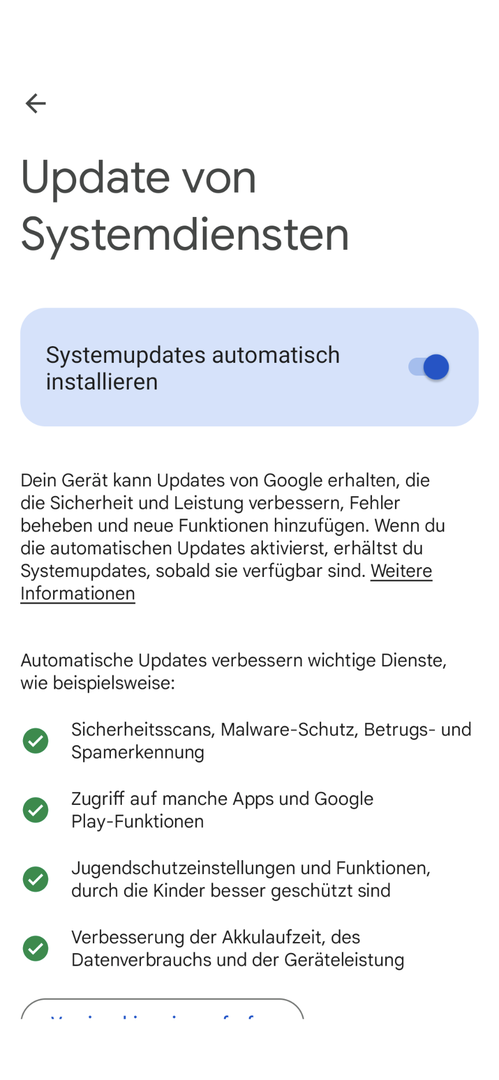

Unter Google/ Einstellungen/ Update und Sicherheit/ alle Dienste... Gibt's noch das 🧐
