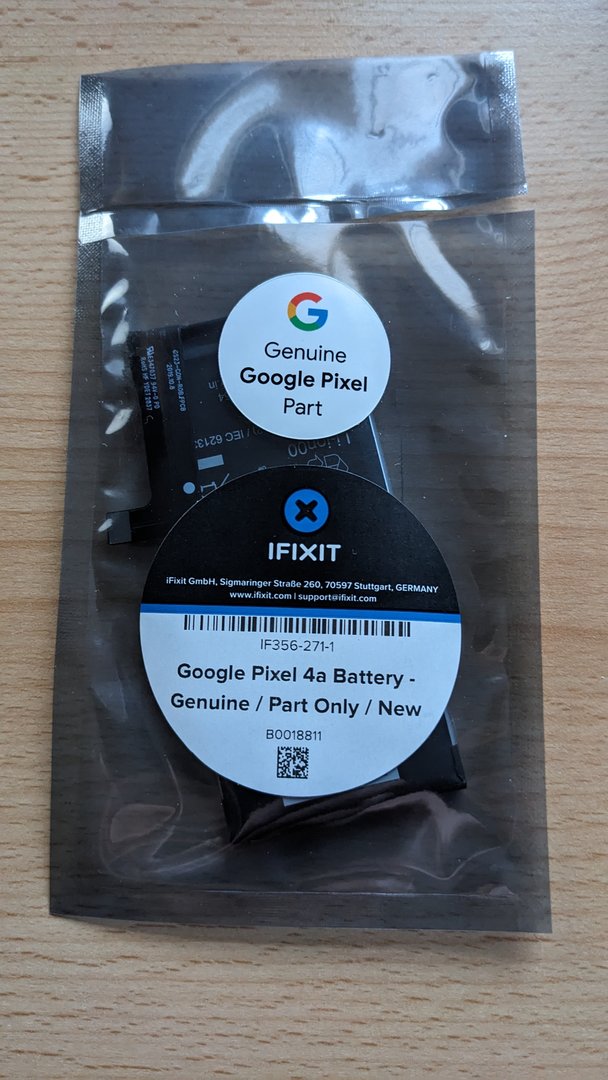

Was für ein Akku wurde eingebaut.? Scheinbar funktionieren nicht alle 🙄🙉 User mit erfolgreichen Wechsel könnten uns sicher Tipps geben, wie die "guten Akkus " genau heißen.
Reaktionen: RadHeiner
Die von iFixit funktionieren.
Reaktionen: Sebl
Der Originale.
Aber ich habe schon die Vermutung, dass es mit der IMEi irgend wie zusammenhängt, auch wenn ich es mir nicht erklären kann.
Alle die zum Akkutausch oder Geld berechtigt waren, deren 4a funktioniert wieder.
Bei allen ohne Berechtigungen, wie ich und viele aus dem Netz, funktioniert nach dem Akkutausch nichts besser.
Aber ist mir inzwischen egal. Ich gehe auf LineageOS mit dem 4a.
