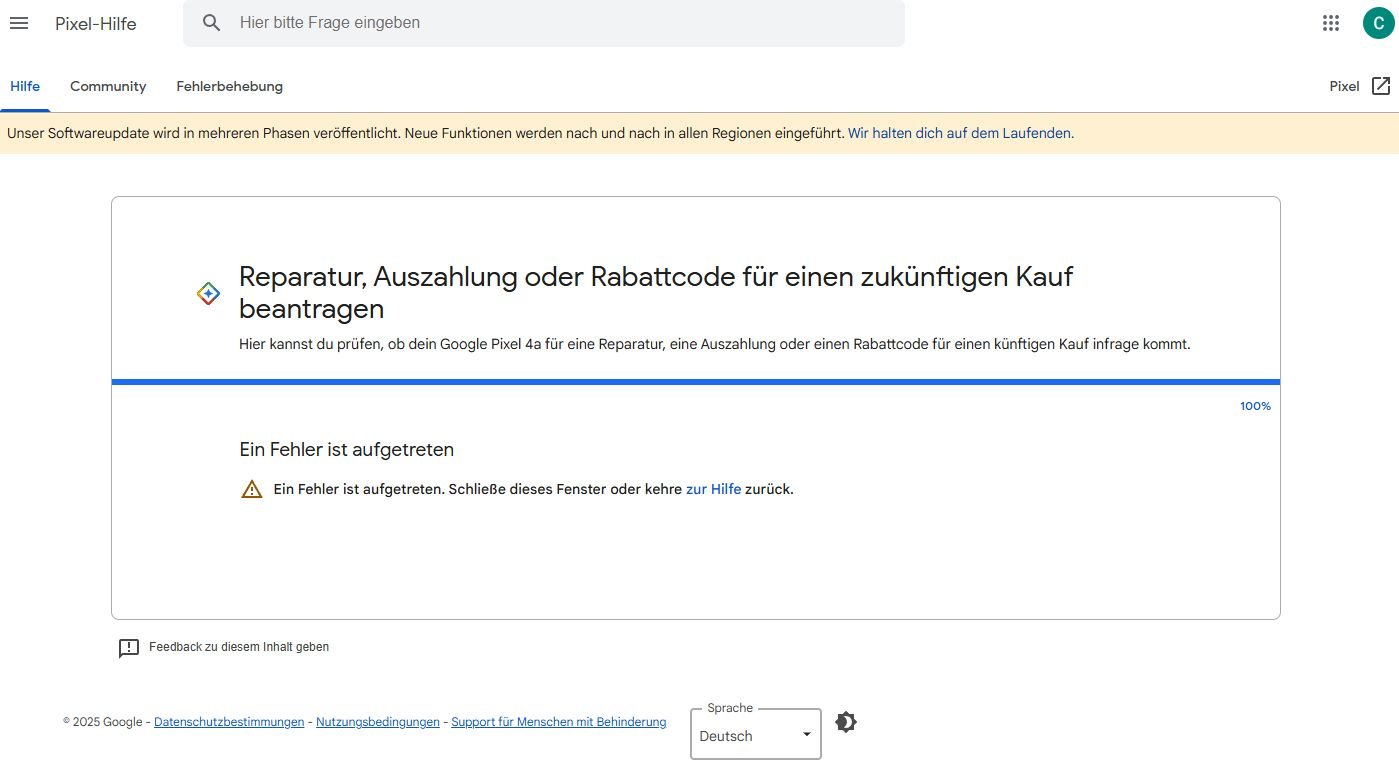

was steht wenn man ein Gerät mit keinem Akku der den mangel aufweist hat?
ich komme auf der support seite nicht weiter.
