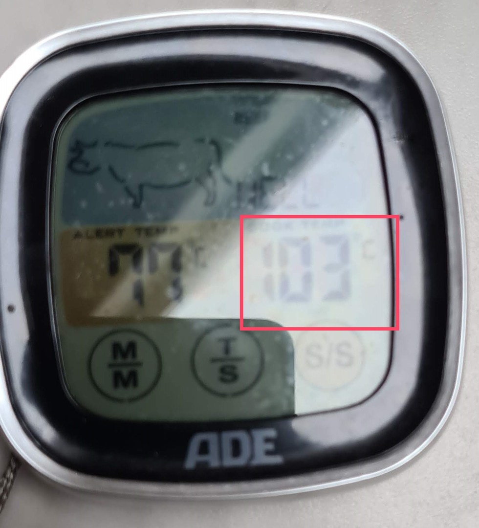

Nur mal so am Rande:
103°C mit dem Föhn, das reicht vollkommen aus. War bei einem Abstand von ca 5 cm, da wird jeder Kleber weich ;-)
Reaktionen: streifenleopard
Ich habe den Kleber von Smartphones auch schon auf der Heizung erwärmt, das Gerät einfach in ein Geschirrtuch wickeln und mit dem Display nach unten 10-15 Minuten auf die laufende (nicht glühend heiße) Heizung legen.
Gerade beim 4a sollte das gut klappen, da der Kleber nicht sehr stark ist. Bei IP67/68 zertifizierten Geräten klappt das mit der Heizung meistens nicht, da der Kleber meist deutlich dicker und stärker ist.
Aber wenn ich die Wahl habe, dann nehme ich immer meinen Steinel Heißluftfön, stelle den auf 200-250 Grad Celsius und erhitze die Ränder aus einigem Abstand (15-20cm). Wenn man weiß was man da tut und wie weit man gehen kann, dann brät man auch nichts. Und über 100 Grad Celsius und nur 5cm Entfernung würde ich keinesfalls empfehlen.
