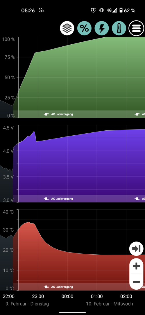

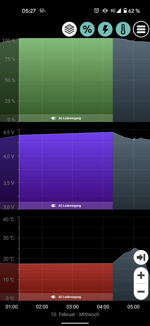

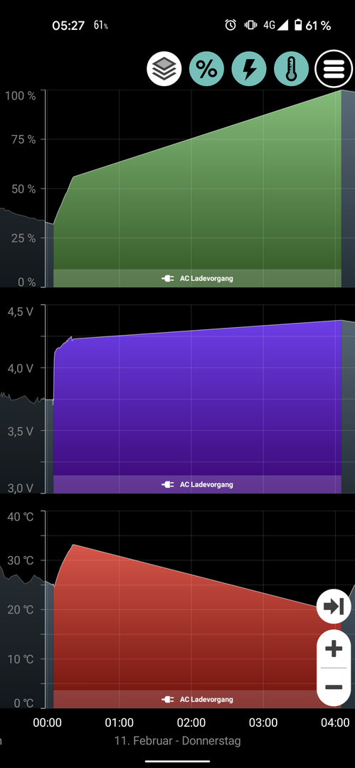

Ich hab mit ner App die Lade-, Temperatur- und Spannundskurven Mal mitgeloggt und dabei festgestellt, dass das Adaptive laden nicht immer gleich lädt.......
Fällt mir jetzt auch nicht viel zu ein aber ich find's schonmal nett, dass es sowas überhaupt gibt :)
Hier mal die Kurven dazu:
Screenshot_20210218-052731.pngScreenshot_20210218-052705.pngScreenshot_20210218-052654.png

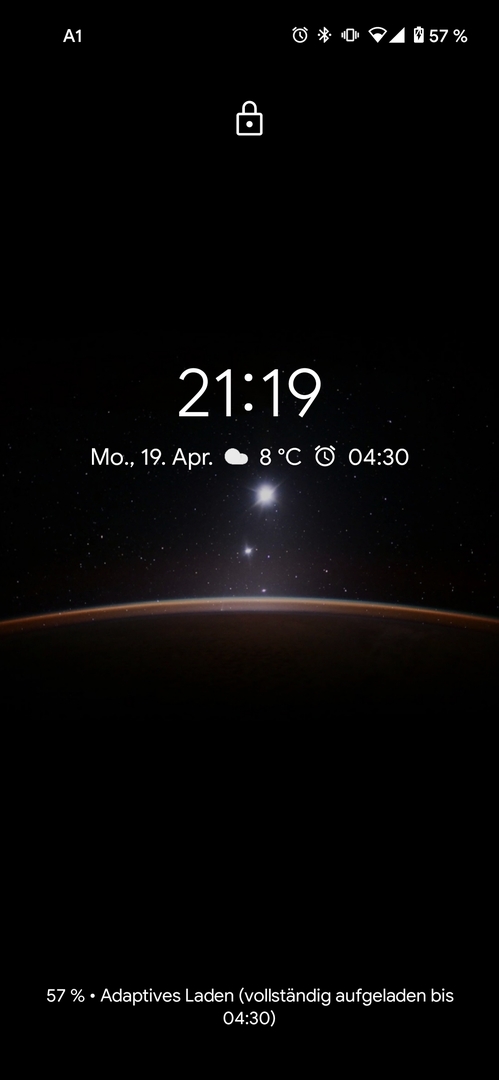

Hat Google die Logik bearbeitet?
Hier auch, lädt nun schon ab 80% langsamer. Sonst war es ja bis 90% schnell, Rest dann Kiez vor dem Wecker.

Hab allerdings mithilfe der App und sonstigen Beobachtungen festgestellt, dass die von mir gezeigte Ladekurve kein adaptives Laden war.
Das hat nur gepasst, weil die Schlafenszeit so kurz war ^^
Bei meinem Austauschgerät hatte ich am Anfang genau einmal das adaptive Laden wie es wohl sein sollte.
Dabei war der Akku erst kurz vor Wecker voll und hat ca 8 Stunden geladen.
Die Ladeleistung war dabei so gering, dass die App das nicht als Laden erkannt hat und einfach nur die Prozentuale Ladung steigend aber nicht farbig angezeigt hat.
Hab aber verpeilt davon nen Bild zu machen und da das danach nie wieder vorgekommen ist, hab ich es auch aufgegeben zu loggen.....
