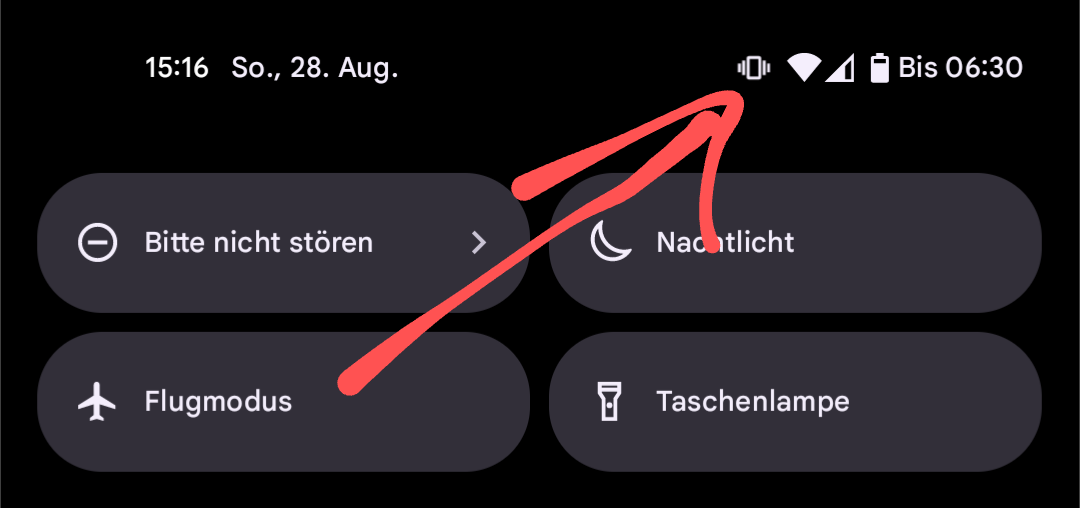

@rtwl
dieses Zeichen ist doch eigentlich für Vibration oder?
Ich habe alles was mit Vibration zu tun hat deaktiviert, aber dieses Zeichen habe ich vorher nicht angezeigt bekommen und es wird auch nur bei heruntergezogener Benachrichtigungsleiste angezeigt.
Hat das evtl. damit zu tun?
Das bedeutet du bist im Vibrationsmodus, Lautstärketaste drücken und dann über dem erscheinenden Lautstärkebalken umstellen.
Danke, hab nichts gefunden wie ich das umstelle, allerdings ist die Frage ob es daran gelegen hat weil die WhatsApp Benachrichtigungen kamen auch mit Ton rein?!
Zum Vibrationsmodus:
Einmal eine Lautstärke-Taste drücken und oben auf das Symbol drücken bei dem Regler der rechts auftaucht, dann sieht du die 3 Modi: Ton, Vibration, Stumm

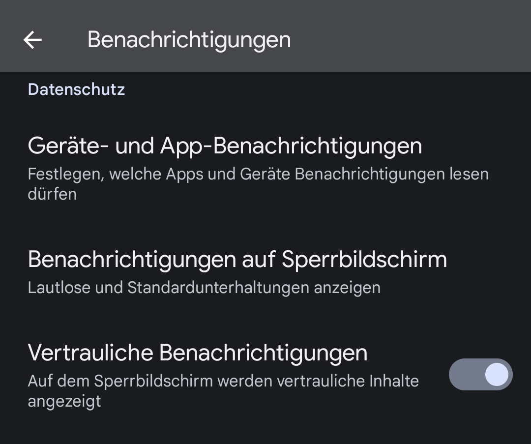

In den Einstellungen diese Punkte so eingestellt?
@Akin4ru
Benachrichtigungen auf dem Sperrbildschirm habe ich deaktiviert, damit das Display nicht bei jeder Benachrichtigung eingeschaltet wird, das hatte ich aber vorher auch schon so eingestellt und es hat ja auch nur mit dem Sperrbildschirm zu tun, oder?
@Adonay
Du hast das falsche damit deaktiviert, du meinst vermutlich eine andere Einstellung:
Display > Sperrbildschirm > Display bei Benachrichtigungen aktivieren (ganz unten)
Stimmt das meine ich, habe es geändert und die Option wieder aktiviert.

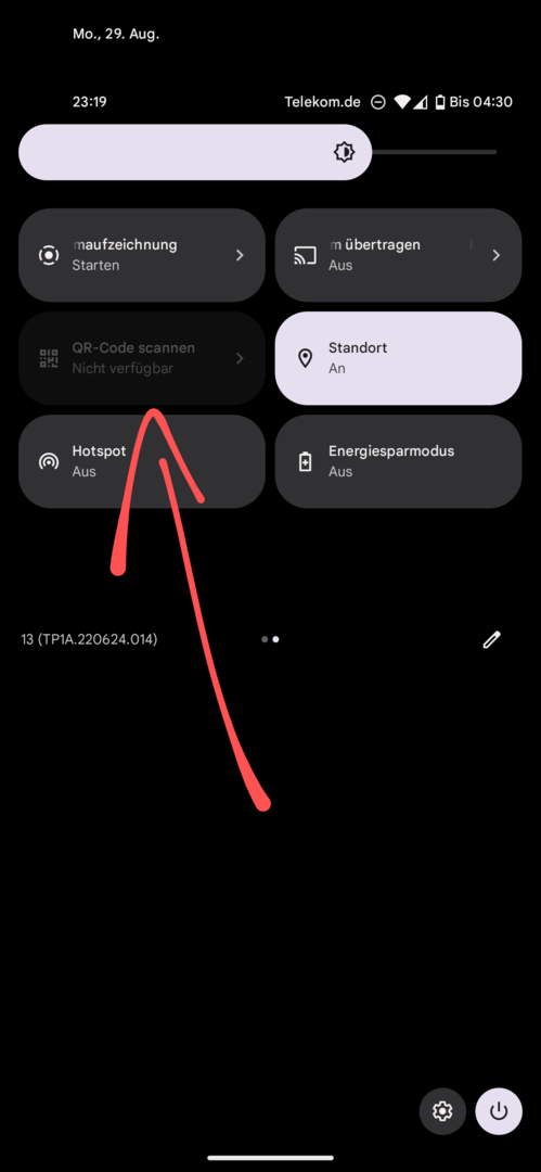

Das einzige was nicht mehr funktioniert, das war gestern auch schon so und ich weiß nicht ob es mit dem Austauschgerät oder der A13 Final kam ist das der QR Code Scanner nicht mehr funktioniert?
Bei mir funktioniert es. Sind deine Google Play-Dienste aktuell? Meine Version ist 22.26.15
