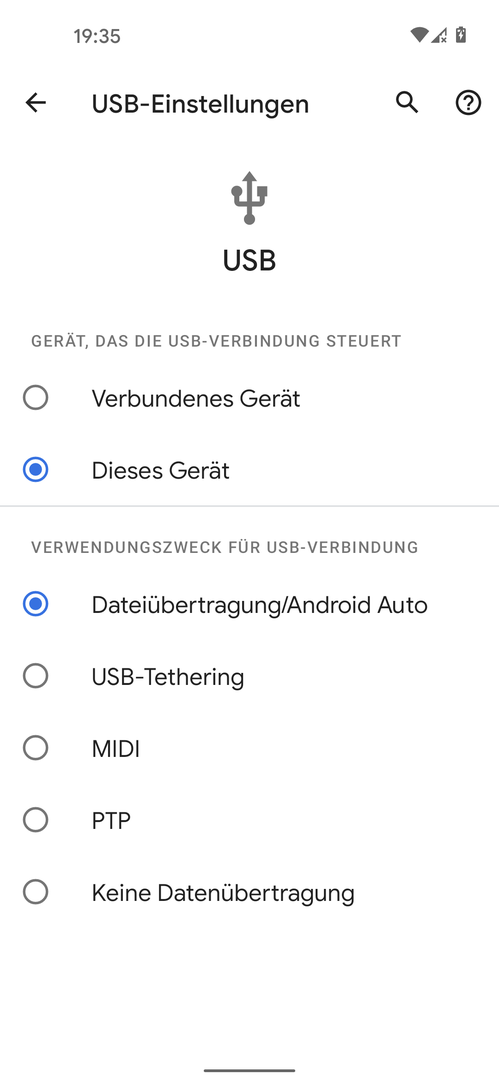

Unter Einstellungen/ Verbundene Geräte/ ANDERE GERÄTE: USB

Bei mir funktionieren alle USB C Kabel von Huawei auch am Pixel 5, auch mit Laden.... Habt ihr die USB-Einstellungen mal kontrolliert?
Reaktionen: Bullizei
@x_holger Die USB Einstellungen sind grau, man kann sie nicht ändern!?
Ah ja, das habe ich als erstes getan.
Es geht doch.... aber nur unter den Entwickleroptionen.
Diese müssen zunächst aktiviert werden. Dazu muss man siebenmal auf "Build-Nummer" im Menü "Über das Telefon", also ganz unten drücken.
Dann die Entwickleroptionen auf "An" schalten:
Dort gibt es im Menü "Standard-USB-Konfiguration", auf diesen Eintrag drücken, dann öffnet sich ein weiteres Menü, dort dann "Dateiübertragung/Android Auto" einstellen, standardmäßig ist "keine Datenübertragung" voreingestellt.
Das Laden über USB-Kabel hat mit diesen Einstellungen aber anscheinend nichts zu tun ....
