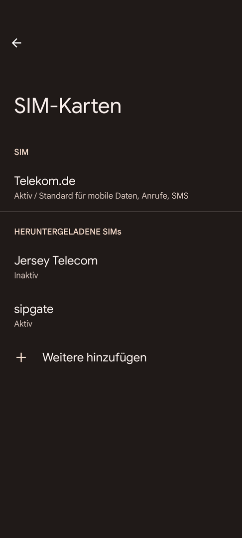

Dr.No schrieb:
Habe es jetzt endlich geschafft meine e-Sim von sipgate zu aktivieren 😂 hatte 2G deaktiviert...
wie hast Du die Anzeige auf deinem 2. Screenshot erstellt ?

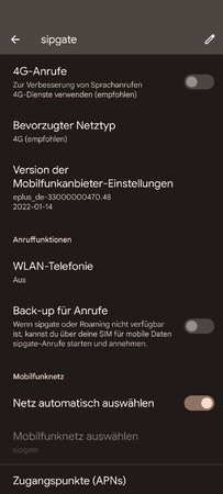

Hi, ich versuche seit einer Woche die eSIM auf dem Pixel 6 zu benutzen. Diverse Telefonate und Mails mit der Hotline waren bis jetzt leider nicht erfolgreich. Die eSIM scheint aktiv zu sein, allerdings wird keine Mobilfunknummer zugewiesen 🤷‍♂️ obwohl die im SIPGATE-Portal sichtbar ist und auch erreichbar, wenn ich ein Softphone auf dem PC aktiviere.
Die inaktive eSim von Jersey Telecom war im Urlaub ruckzuck aktiv und hat funktioniert, also prinzipiel geht es wohl 🤷‍♂️🤷‍♂️🤷‍♂️
Hat jemand noch einen Tip ?
DANKE :1f64f:

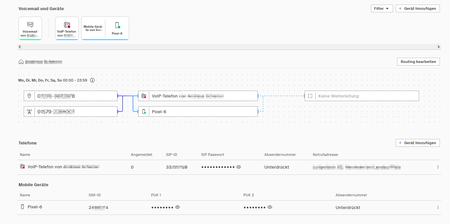

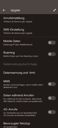

Ich nutze jetzt Sipgate mit normaler SIM auf dem 4a, das P6P habe ich nicht mehr im Dual-SIM Betrieb. Den 2.Screenshot habe ich vermutlich mit einer anderen App aufgenommen, kann ich leider nicht mehr nachvollziehen.

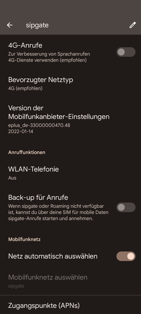

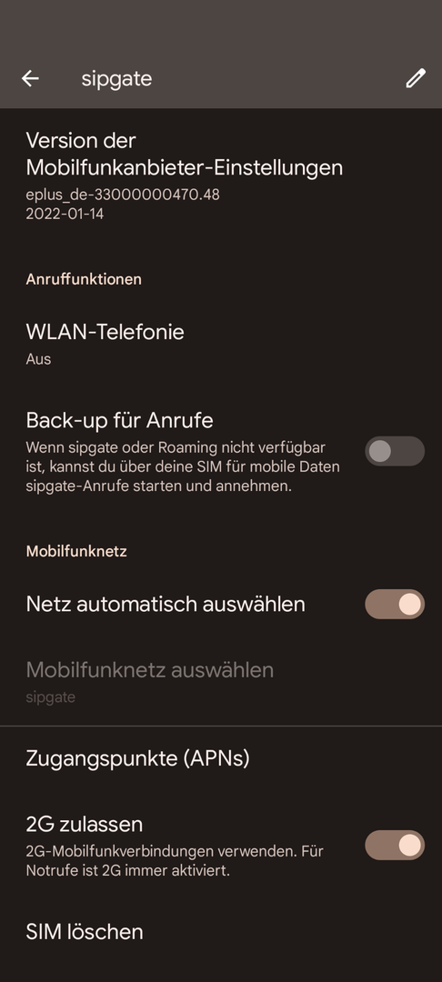

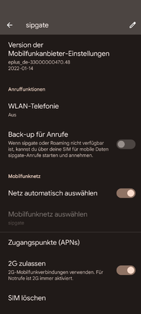

Du hast bei Sipgate ganz unten auch 2G zulassen aktiviert? Die SIM wird dir im Sipgate-Portal unter Telefonie ganz unten - Mobiltelefone auch mit Telefonnummer angezeigt?
In deinem 2. Screenshot sind alle Kommunikationskanäle (Telefonie, SMS; Internet) auf die Telekom-SIM eingetragen (ggfls. auch deswegen, weil SIM zwei nicht erkannt wird.)
Reaktionen: Jady

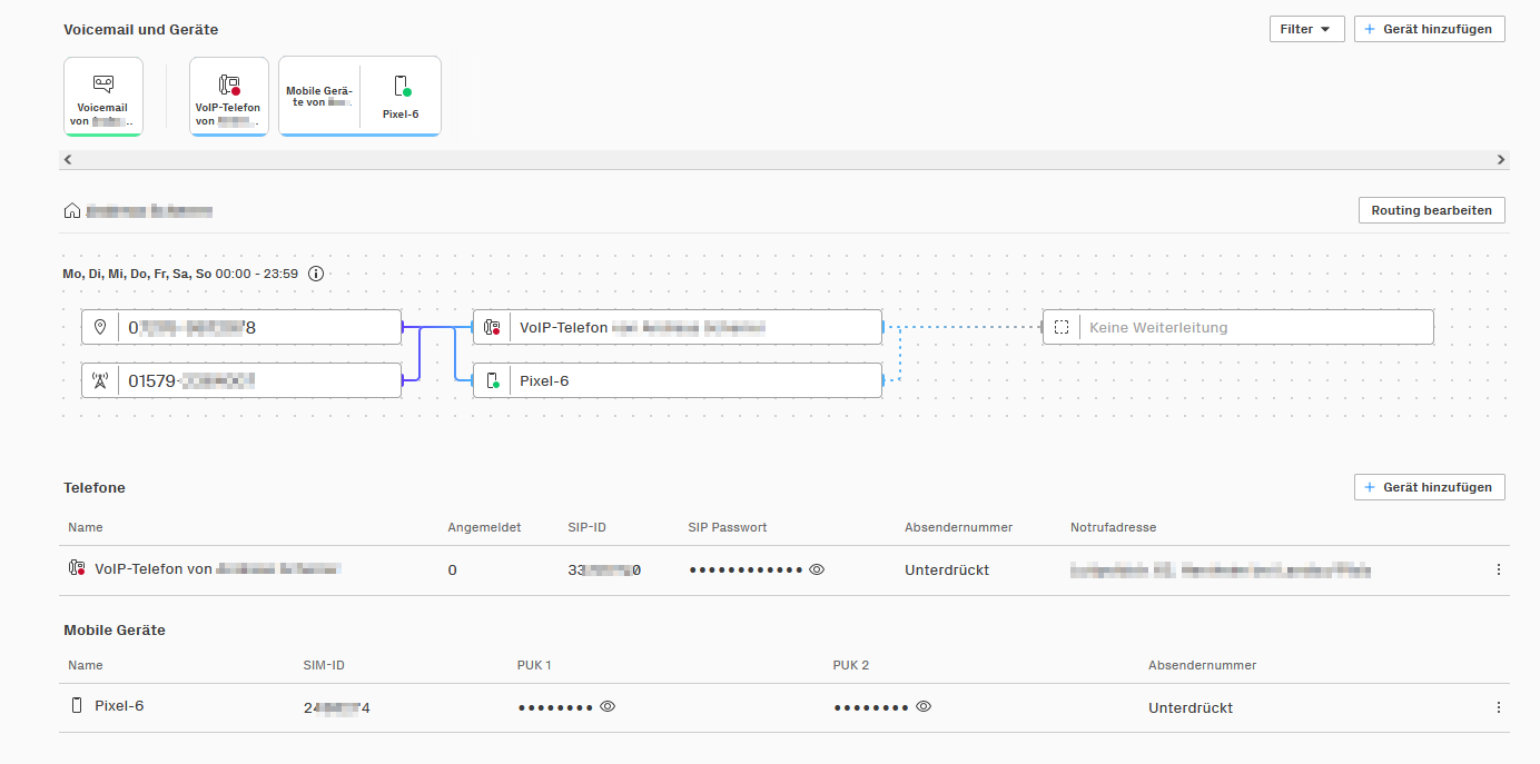

2G -> Ja ( Bild 6 )
Sipgate-Portal mit Nummer => Ja ( Bild 7 )
jetzt eSIM nochmals gelöscht, neu aktiviert und alle Kommunikationskanäle auf Sipgate ( Bild 8 ) => keine Änderung 🤔

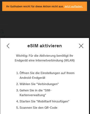

Jetzt kommt beim eSIM aktivieren übrigens diese Meldung nicht genug Guthaben ? 🤷‍♂️
Dsas liegt daran, das ohne Guthaben nur eine Karte aktiv sein kann. Da du auf physische Sim umgestiegen bist, geht die eSim ohne Guthaben nicht mehr.
