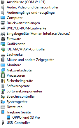

So sieht es im Gerätemanager aus bei mir wenn ich das handy verbunden habe. Unter Tragbare geräte kein pixel zu sehen auch mit Ausgeblendete Geräte Anzeigen nicht.
@Tombay1969 Ausgeblendete Geräte sind nur Geräte, die vorher angeschlossen waren und es aktuell nicht mehr sind. Eine History sozusagen.

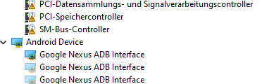

Also mit dem Fehlenden SM-Bus Treibern wundert mich nicht das es nicht funktioniert.
Gibts keinen oder hast du einfach keinen Installiert?
Die erste anlaufstelle wäre die Herstellerwebsite.
Win11 sollte die Treiber von Win7 und Win10 annehmen.
Wenn also 11 nicht zur Auswahl steht, kannst du auch nen älteren nehmen.
Hier mal ne stark vereinfachte Erklärung aus der ComputerBild (ich weiß ich weiß.... aber ich wollte nicht selbst schreiben ^^)
Welche Funktion hat der SM Bus Controller?
Ein SM Bus Controller ist ein kleiner Chipsatz, der auf dem Motherboard verbaut wird. Er übernimmt verschiedene Funktionen der Hardware und der Software.
  1. „SM Bus“ steht für „System Management Bus“. Es handelt sich damit um einen Bus, also ein System für die Übertragung von Daten, welches das Gesamtsystem mitsamt seiner Komponenten verwaltet.
  2. Der SM Bus Controller überprüft im Datenaustausch mit dem Prozessor den Zustand verschiedener Komponenten und stellt sie nach Bedarf ein. So kann er zum Beispiel nicht benutzte Komponenten abschalten, damit Strom gespart wird.
  3. Das kleine Bauteil Ihres Computers arbeitet im Hintergrund. Sehen Sie eine Fehlermeldung im Geräte-Manager zum SM Bus Controller, lesen Sie im nächsten Abschnitt weiter.
Edit:
Ebenso solltest du die PCI Treiber installieren. Möglicherweise wurden die USB Ports über PCI angebunden (bei laptops möglich aufgrund der Kompakten bauweise) und erlauben ohne Treiber nur eine Grundkommunikation
Reaktionen: Chefingenieur
Edit:

Der SM-Bus kann genutzt werden um Schnittstellen zu Konfigurieren, den Zustand zu erkennen und Hardwareeinstellungen vorzunehmen.
Entweder zum Energiesparen oder auch anderweitig zur Datenübertragung.
Wikipedia schrieb:
Ein SMBus-Gerät kann z. B. Herstellerinformationen zur Verfügung stellen, die Modell- oder Seriennummer ausgeben, den Status des Energiesparmodus anzeigen, unterschiedliche Arten von Fehlern melden, Steuerparameter annehmen, einen Status zurückgeben oder eine Anzeige steuern.
Dein Find x3 ist schon älter (Release 2021) und ggf in der Standardkommunikation enthalten oder nutzt Standardparameter.
Wenn der PC die Geräteinformationen vom Pixel nicht erhält, kann die Kommunikation nicht aufgebaut oder die USB Schnittstelle nicht automatisch eingestellt werden. Bei der Menge an Unterschiedlicher USB Hardware ist dies aber zwingend nötig.
ich habe hier USB Sticks/USB Festplatten welche ohne SM-Bus Treiber nicht laufen, während andere dies tun und USB Sticks sind lange nicht so aufwändig wie ein Smartphone.
Daher vermute ich die SM-Bus oder PCI Treiber.
Kann mich aber auch Irren.
Was spricht denn von deiner Seite aus gegen das Installieren von besagten Treibern?

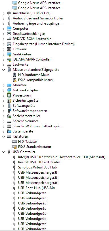

Habe alle optionale Update was mit Intel zu tun hatte installiert, jetzt sieht das so aus.
Skyhigh schrieb:
Um welchen Laptop handelt es sich eigentlich?
Nein ich habe einen Desktop PC wo es nicht funktioniert
Intel(R) Core(TM) i7-6700 CPU @ 3.40GHz 3.41 GHz
64-Bit-Betriebssystem, x64-basierter Prozessor
Windows 11 Pro
Das mit dem laptop hab ich aus dem Keller raus gekramt um mal zu sehen ob es da klappt, nachdem ich 30 minuten gewartet habe das der Läppi hochgefahren ist hab ich das Pixel angesteckt und er hat es sofort erkannt aber mein PC Nicht. Das komische ist wenn ich das Handy jetzt anstecke erscheint kein Tragbares Gerät mehr was was seit gestern aufgefallen ist. Vorher stand da Tragbares gerät und da war noch das Oppo drin.
